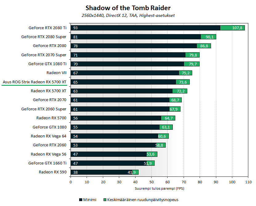

Tomb Raiderissa 1440p-resoluutiolla Asuksen ROG Strix Radeon RX 5700 XT oli vain 2 % suorituskykyisempi kuin AMD:n Radeon RX 5700 XT -referenssinäytönohjain.

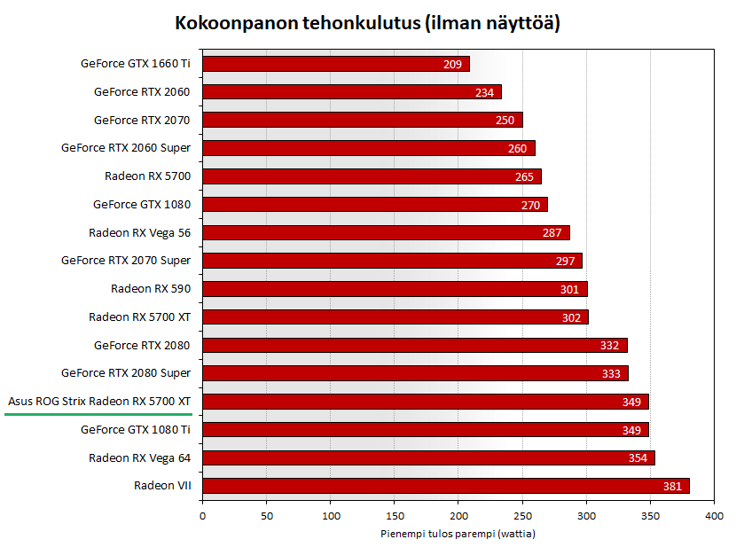

Kokoonpanon tehonkulutus oli Asuksen tehdasylikellotetulla ROG Strix Radeon RX 5700 XT:llä selvästi eli 40 wattia korkeampi kuin 5700 XT -referenssinäytönohjaimella.

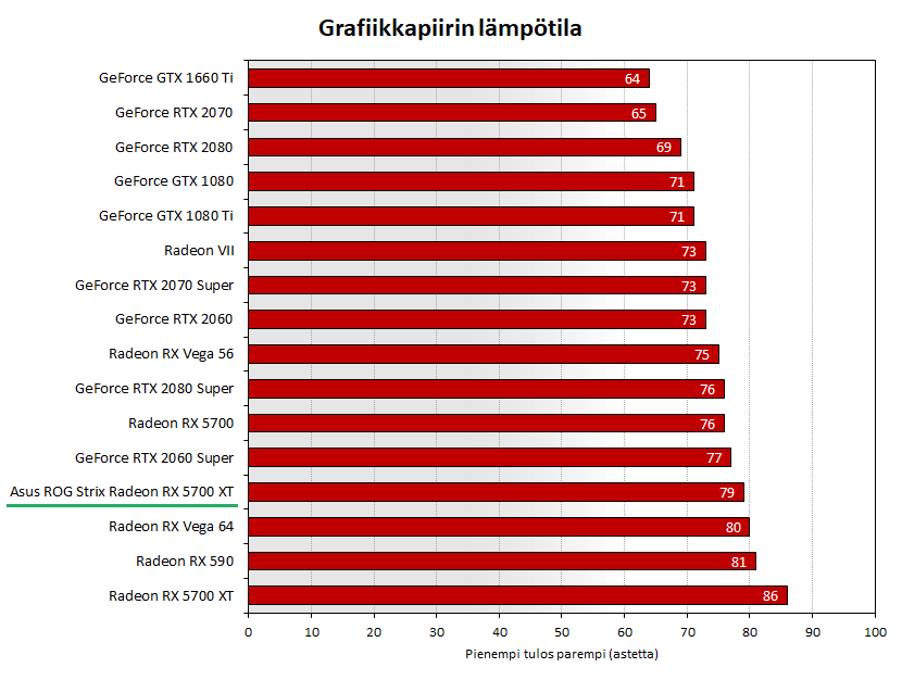

Navi 10 -grafiikkapiirin lämpötila oli Asuksen 2,7 korttipaikan korkuisella ja kolmella tuulettimella varustetulla jäähdytysratkaisulla 7 astetta viileämpi kuin AMD:n omalla blower-mallisella vakiojäähdytyksellä.

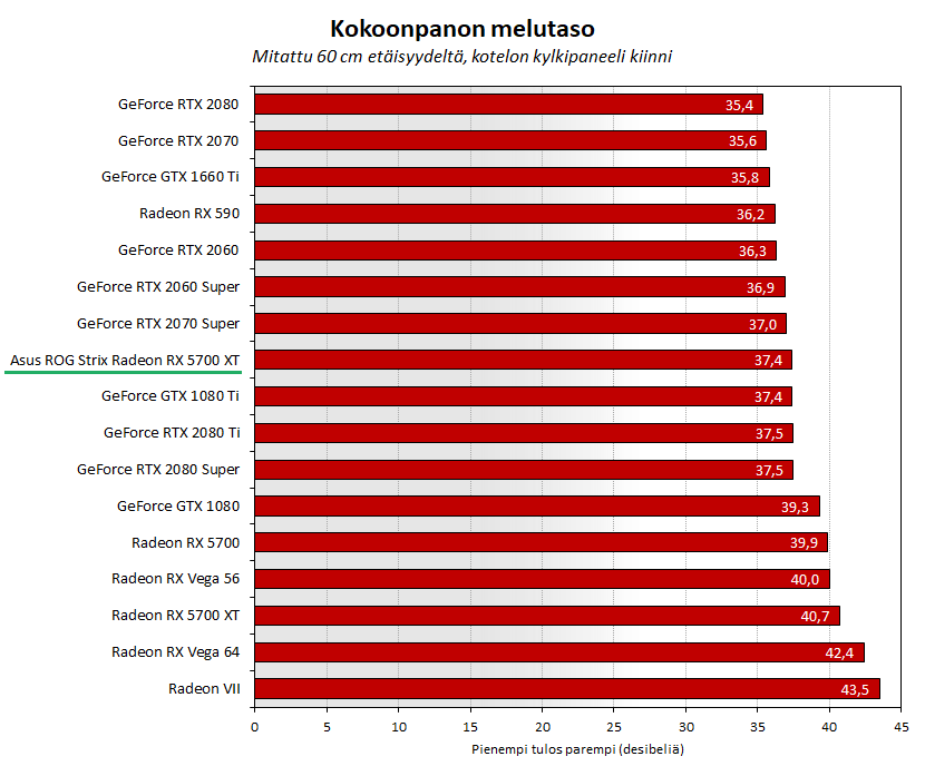

Kokoonpanon melutaso laski kolmella desibelillä päälle 40 desibelistä 37,4 desibeliin ja äänimaailma vaihtui äänekkäästä miellyttävän hiljaiseksi, ei kuitenkaan äänettömäksi.
Eli eli, 140 euroa referenssiin verrattuna kalliimmalla hinnalla 2 % parempi suorituskyky, 7 astetta alhaisempi grafiikkapiirin lämpötila ja kolme desibeliä alhaisempi melutaso.
Samaan rahaan saa jo 2070 Superin, joka tarjoilee useimmissa peleissä pykälän paremman suorituskyvyn.
Ei kyllä mitenkään erikoisen sävähdyttävä kortti tuo hintaansa nähden jos saa pari freimiä lisää ja 40w lisää virrankulutusta tolla lisähinnalla. Taitaa 5700 perusmallit olla ns. valuekortteina parempi ratkaisu.
