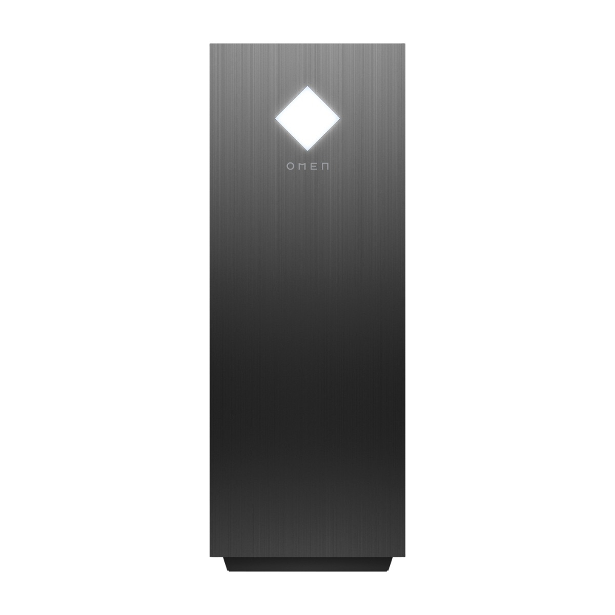

Hei,
Poikani tarvitsisi ensimmäisen pelikoneen. Pelaa tällä hetkellä vain Fortnitea ja Minecraftia , mutta tulevaisuudessa varmaan kokoelma suurenee, joten olisi kiva ettei heti vuoden jälkeen kone tökkisi pahasti. Koneen hinta saisi olla siinä 1000€ tuntumassa.
Itse en osaa konetta kasata, mutta olen ymmärtänyt että valmiit Gigantin koneet eivät ole mitenkään älyttömän hyviä. Vai miten on?Tai pystyykö niihin myöhemmin lisäämään muistia vai häviääkö takuu jos koneen avaa ja lisää itse sinne muistia?
Olisiko jompi kumpi näistä kelvollinen?
Vai olisiko jotain suosituksia?
Jouluterveisin äiti joka ei ymmärrä koneista mitään.

Täältä ääni tuolle gigantin koneelle. Jos nuista kahdesta pitäis valita niin ehdottomasti se. Kovin laadukkaista komponenteistahan se ei ole kasattu, mutta onhan siinä takuu 2v sitä varten jos tulee ongelmia. Tuskin tarvitsee ihan heti muistia tai SSD - tallennustilaa lisätä, niitä on ihan riittävästi. Jimmsin koneessa sen sijaan olisi vain puolet gigantin koneen tallennustilasta mikä helposti pian loppuisi kesken. Ja näytönohjainkin siinä olisi heikompi. En nyt tähän hätään löytäisi parempaa tonnin konetta, itselläni on tuo sama näytönohjain, 2060 super ja kyllä sillä pelailee vielä jonkin aikaa uusimpiakin pelejä.
Kiitokset. Tuohon Jimmsin koneeseen ajattelin heti lisätä kyllä muistia, jotta riittäisi hetkeksi aikaa.

Aloituspostauksen HP on kelpo vehje ja tarjoaa hyvän hinta-suorituskykysuhteen. Äkkisiltään kasailin erillistä osista Jimm'siltä vastaavanhintaista ja huonommaksi se jäi.
Varsinkin kun aloittaja ei koneista mitään ymmärrä ja pojan eka kone, toimii tehtävässä 2-4v aivan mainiosti...
@SannaS hae se Gigantin kone, turha vatvoa enempää, mielipiteitä tulee täällä joka suuntaan, mutta jos mietitään mikä turvallisin ja helpoin teille niin gigantti. :tup:
