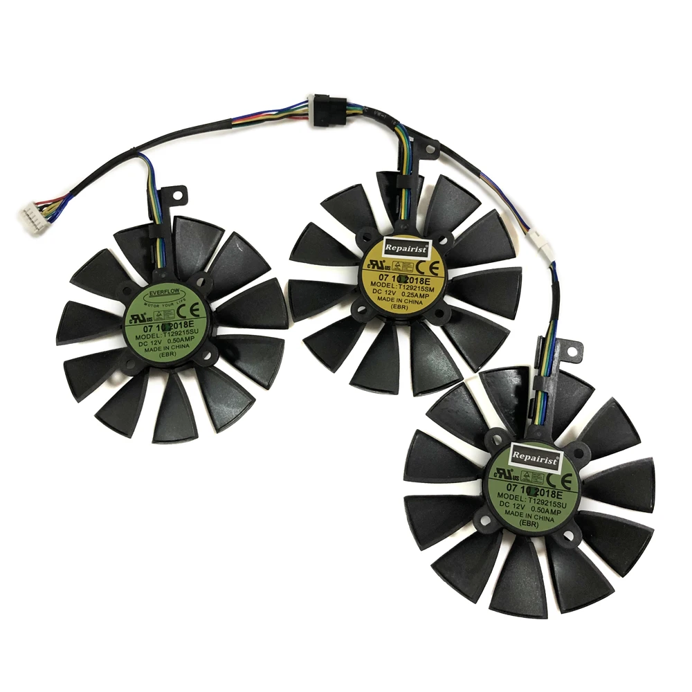

RTX 2070 blower tekisi mieli laittaa vaihtoon mutta meinaa olla "hieman" haasteelliset mitat kiinnityksillä(mittaustavalla ja tarkkuudella ei tässä tapauksessa taida olla merkitystä). Sisempää löytyy vielä 4.8mm x 4.8mm reiät. Onko jotain ideoita dremel-aihiolle vai näytänkö lentorataa partsilta suoraan?
