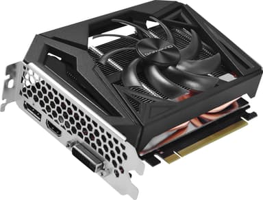

Hei,
Itsellä on Gainward RTX 2060 josta olen irroittanut alkuperäisen kehikon jossa tuuletin oli kiinni ja laittanut nippusiteillä 120mm tuulettimen puhaltamaan tilalle. Onko kyseiseen korttiin jotain toimivaa aftermarket jäähyä tai ghettoviritystä joka toimii saletisti?
Ok, en löytänyt mitään selkeää vastausta netistä sopiiko kyseiset jäähdyttimet suoraan omaan korttiin koska Arcticin yhteensopivuslistalla se ei ole.
Toimisikohan tuollainen cooleri omassa näytönohjaimessa?
Katso ne reiät ja mittaa se väli niiden välillä.. Varmaan 58.42mm on se yleisin noissa, mutta esim. referenssi RTX 2060 ei voi purkaa normaali ihminen, niin se on sen takia listaamatta.
RTX 2060 kortteja on ihan missä sattuu PCB-konfiguraatioissa (ja FE on kasa liimaa), sen takia sitä ei ole Arcticin listoilla.
Eli mittaa ruuvin reikien välit, ne ovat se tärkein mittapuu sille että mitä jäähyjä korttiin saa kiinni. Sen jälkeen konkkien ja muiden ulospäin pilkistävien osien asettelu olisi hyvä tarkistaa, esimerkiksi Asus GTX1070 Dual ei ole yhteensopiva Kraken G12 kiinnikkeiden kanssa koska siinä on konkkarivistö joka ottaa kiinnikkeisiin kiinni (dremeilyksi meni).
Raijintek Morpheus ll ei sovi Gainward RTX 2060 Pegasus kortille kun heiltä asiaa tiedustelin. Tarvitsee varmaan vähän mittailla korttia ja perehtyä asiaan tarkemmin.
