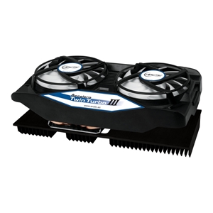

Gainward rtx 2060 piti twin turbo 3:sta varten porata uudet ruuvinreiät brackettiin. Reiät pito porara muutama mm offset poispäin näyttiksen raudasta jotta jäähy mahtui kiinni. Lisäksi brackettiin piti porara/sahata kolo yhdelle näyttiksen pintaliitoskomponentille. Tuulettimet sekoilivat suoraan gpu:ssa kiinni joten piti ostaa emolevyadapteri tuuletinjohdolle ja säätää gpu tuulettimia argus monitorilla.

Samanlaisia kokemuksia Arcticin jäähyistä. Twin Turbo III:n asennus oli melkoista taiteilua GTX 970:ään tukirautoineen ja filmikalvojen leikkuineen, jos vertaa Morpheuksen neljään ruuviin "ja se oli siinä"-asennukseen. Morpheus II näyttää melkein sirolta noihin Arcticin sämpylöihin verrattuna. :) Xtreme IV:n olisin silti itsekin ostanut, vaan kun tuli prossutuuletin tielle. Hintaa kymppi vähempi ja 3 tuuletinta mukana--Arcticissa siis.

Samanlaisia kokemuksia Arcticin jäähyistä. Twin Turbo III:n asennus oli melkoista taiteilua GTX 970:ään tukirautoineen ja filmikalvojen leikkuineen, jos vertaa Morheuksen neljään ruuviin "ja se oli siinä"-asennukseen. Morpheus II näyttää melkein sirolta noihin Arcticin sämpylöihin verrattuna. :) Xtreme IV:n olisin itsekin ostanut, vaan kun tuli prossutuuletin tielle. Hintaa kymppi vähempi ja 3 tuuletinta mukana--Arcticissa siis.
Pojat, tämä on se yksi tapaus, jossa kannattaa ostaa se vanhempi versio: Twin Turbo II tai Xtreme III. Kokemusta tosin puuttuu Twin Turbo III:sta, mutta kaikista kolmesta muusta on kokemusta. En suosittele noita uusia malleja. Niissä on menty taaksepäin.
Ongelmahan tuossa oli se että tuota 51mm brackettia ei ole kuin rev2 malleissa ja Xtreme III rev2 ei saa suomesta. Muuten kyllä olisin ostanutkin. Toisaalta nythän tuo on parempi kuin kumpikaan III tai IV vakiona, kun on backplate plus omat jäähysiilit komponenteille.
Poraa uudet reiät bracketiin? Ainakin omaa twin turbon brackettia oli helppo työstää, ei ollut mitään erityisen kovaa metallia.
