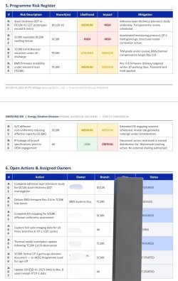

Samsungin akkuteknologioihin keskittyvä Samsung SDI on vuodettujen testiraporttien mukaan kehittämässä suuria 12 000 ja 18 000 milliampeeritunnin akkuja älylaitteisiin. Akut perustuvat modernille pii-hiiliteknologialle. Suunnitelmissa lienee ollut myös 20 000 mAh:n ratkaisu, joka ei kuitenkaan päässyt testeissä edes 1000 lataussykliin asti.

12 000 ja 18 000 mAh:n mallien kerrotaan tähtäävän ainakin 1500 lataussyklin kestävyyteen tuotekehityksen aikana. Pienempi malli koostuu kahdesta kennosta, joiden kapasiteetit ovat 6800 ja 5200 mAh, kun taas 18 000 mAh:n malli koostuu kolmesta kennosta (6699, 6000 ja 5257 mAh).
Vielä ei ole tiedossa, mihin laitemalleihin akkuja tarkalleen kaavaillaan, mutta raportit kertovat kohteena olevan erityisohuet premium-puhelimet. Jää nähtäväksi, ennättääkö pii-hiiliteknologia vielä ensi vuoden Galaxy-puhelinjulkaisuun. Samsung ei ole tiedottanut asiasta mitään virallisesti, sillä Galaxy S26 -mallistokin julkaistiin vasta hiljattain.

Joo, raportin tulkinta meni vähän sekoiluksi kun paksulta vaikuttavat akut olivatkin nuo eri kennot päällekkäin stackattuna. Yksittäisten kennojen paksuudet 4 mm:n molemmin puolin eli juuri noihin ohuisiin puhelimiin sopivia. Hyvää viikonloppua.

Tuollaisenaan näillä kapasiteeteilla nämä protoakut eivät kyllä ole puhelimiin tulossa. Eli todennäköisesti näillä on testattu yleisesti akkukemiaa tms. Nuo kennopaksuudet on nimittäin sellaisia, että ovat nyky ultraohuisiin älypuhelintoteutuksiin aivan liian paksuja. Eli ei kannata odottaa, että Samsungilta olisi lähiaikoina luvassa 15 Ah akkuja älypuhelimiin.
Mikä niistä tekee liian paksuja? Testattujen kennojen paksuudet 3,28 mm – 4,2 mm. Ei kai nykyiset litiumkennotkaan sen ohuempia ole?

Dokumenteissa puhutaan dual-stacked celleistä sekä mainitaan 12-20 Ah kapasiteetit. Nuo mainitsemasi paksuudet ovat siis vain akun/kennokokonaisuuden osan paksuuksia, eikä niistä muodostu yksistään noita puhuttuja kokonaiskapasiteetteja.
Ultraohuissa puhelimissa akkukennot on noin puolet laitteen kokonaispaksuudesta, esim iPhone Airissa 2,5 mm. Honorin taittuvassa Magic V5:ssä 2,6 mm.
