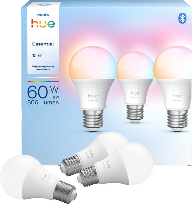

Tuo kamppanja yhdistettynä näihin uutuuksiin on aikalailla halvimmasta päästä tapa saada E27 RGB-hue polttimoita mitä on ikinä tullut vastaan, 6 lamppua 70 eurolla. (ja voi tietty ostaa vain kolme 35 eurolla ja jotain muuta hueta lisäksi)
GU10 spotit samaan hintaan.
Tämä setti varmaan menee tilaukseen

Tiedätkö, ovatko nuo Philipsin uudet Hue-valot värintoistoarvoiltaan yhtään parempia kuin vanhat?
Melkein tekisi mieli vaihtaa näitä vanhoja seinäpainikkeita uudempiin, joissa on CR2450:n sijaan CR2032-paristo.
Tässä ainakin yksi vertailuvideo. Toistaa värejä ilmeisesti aika vastaavasti kuin kalliimmat uusimmat Hue-polttimot, eli varmaankin hiukan paremmin kuin vanhat, mutta ei himmene yhtä hyvin kuin nuo kalliimmat. Kaveri sanoo videolla noiden kaikkien olevan käytännössä toisiaan vastaavia, myös vanhojen polttimoiden. Laitoin alkamaan vertailukohdasta.
Linkki: https://youtu.be/yOG2YoqYCRo?feature=shared&t=285
