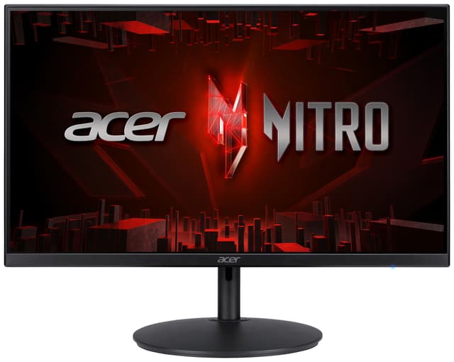

Muuten kannattaa päivittää koko näyttö, jos vain suinkin mahdollista. Käytettynä saa merkittävästi parempaa kuvaa alle satasen, myyntipuolella pari 144hz 1080p 24" ips-näyttöä myynnissä hintapyynnillä 80€
Tuosta tiistaina uutena 90e
