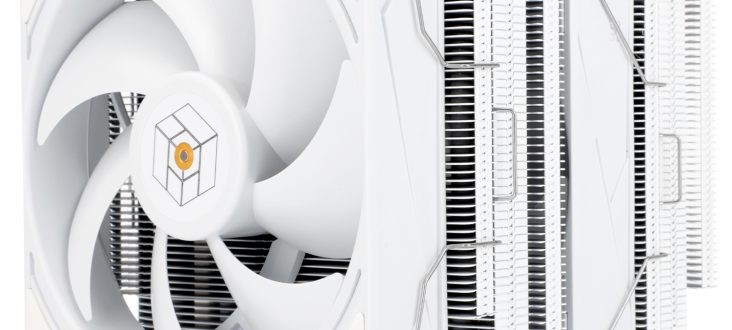

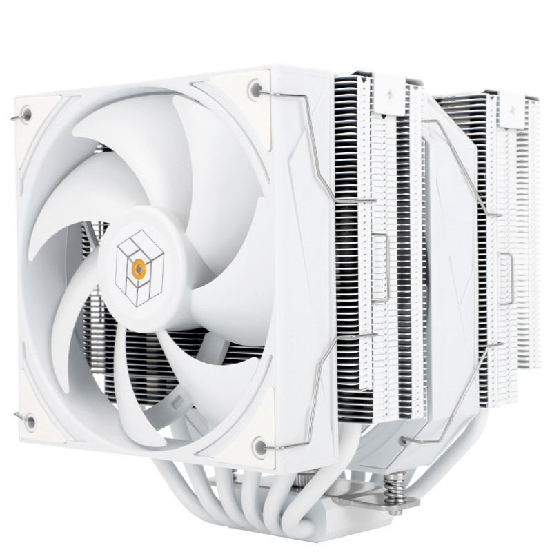

Ihan vain värin takia ota se valkonen prossu jäähy.

Prossu jäähyksi vaihdettu Thermalright Royal Pretor. Peerless Assassin 140 näyttäisi olevan loppunut.

pitäisi juuri ja juuri mahtua ilman että etummaisen tuulettimen kiinnityskohtaa tarvitsee nostaa.
"To optimise memory compatibility, Thermalright employs a 120mm fan at the front, offering 44mm clearance for memory with taller heatsinks. "

Näin nyt jo ratkennutta ketjua lainaten, mutta ilmeisesti ihan OK prossujäähdytin tuo linkissä oleva AMD Ryzen 7 9800X3D:lle, kun ei kukaan sitä ainakaan kritisoinut? Itse voin nimittäin sanoa, etten noista prossujäähdyttimistä mitään oikein tiedä, mutta sattumalta heitin tuollaisen myös omaan vielä hypotettiseen Datatronic konepakettiini.
On se. Vastaa satasen Noctuaa (NH-D15).
