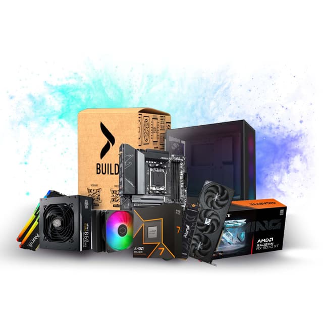

Gigantissa on 9070xt build tarjouksessa.
Tietokoneista en kauheasti ymmärrä, onko tässä järkevä tarjous vai jokin gotcha-moment, jota maallinen ei ymmärrä? Nestejäähy näyttää myös olevan, sellaista en ole ikinä käyttänyt, pitääkö siitä osata vielä jotain lisää?
Kyseisillä osilla ihan ok tarjous. Nestejäähy on ns. AIO-ratkaisu eli suljettu valmis tuote. Ei tarvitse kuin kiinnittää kuten mikä tahansa jäähy.
Tätä vastaan olen kasannut alla olevan kilpailijan:
Onko hinta-laatusuhteeltaan jompi kumpi selvä voittaja?
Pelkästään 7500F:n ja 9700X:n hintaero enemmän kuin kuroo umpeen tuon eron pakettien hinnoissa, ja vaikka ero peleissä on pieni niin ei kuitenkaan mitätön, ja lisäytimistä saattaa olla muuten hyötä välillä.
Gigantin paketissa lisäksi hyvä ATX emolevy, onhan tuossa noita PCIe paikkoja tarpeen vaatiessa mitä käyttää lisäkorteille, ja hieman parempi virransyöttö.
Datatronicin ostoskorin eduksi lukisin oikeastaan vain virtalähteen joka on teknisesti laadukkaampi. Toisaalta, Gigantin paketissa virtalähde on modulaarinen.
Datatronicin ostoskorissa pari miinusta
- Crucial P310 on heikko, QLC:n takia alhainen kirjoituskestävyys, tilalle esim SN770 tai MP44L
- kotelossa on vain 2 tuuletinta, gigantin kotelossa 3. Laittaisin koriin arcticin 5kpl P12 setin ja vaihtaisin ne tilalle.
Olen kanssa seurannut tätä ketjua kun itsellä tarve aikalailla sama kuin aloittajalla.
Onko siis kyseinen gigantin tarjous semmoinen, että sitä parempaa ei saa jos itse keräisi osat esim juuti datatronicilta? Ja kaikki osat tässä paketissa laadukkaita?
Jep, ei vastaavia osia saa halvemmalla, vaan pelkästään juurikin tietoisesti valitsemalla halvempia osia kuten ilmajäähy, microATX emo, 6-ydin prossu jne. Toi on hyvä tarjous
Huom. "odotetaan varastoon 22.4", ei ole heti saatavilla
Aina saa paremman. Se vaan maksaa enemmän.
Näytönohjain on kai Gigabyten huonoin malli, mutta huononkin malli on hyvä, kun ollaan 800€ hintaluokassa. Lisäksi noita RX 9070XT:tä ei saa mistään.
CPU on hassu välimalli, jota täällä ei suositella, koska nykypeleissä 98% ajasta 6-ydin on yhtä nopea tai melkein nopea. Jos CPU:lla hakee nopeutusta , ostetaan 9800X3D, joka on se paras. Lisäksi itse ostaisin ehkä 7700:n tai jonkun muun, mutta en tuota 400€. Siinä hinnoittelussa ei ole silleen järkeä, että se päätyisi tämän hintaiseen pelikoneeseen.
Cooler Masterilta tulee kanssa "ok"-tuotteita, parempaa jäähyä (ilma) ja virtalähdettä saa (gold) saa samaan hintaan, mutta noissa ei ole vikaa.
Yleensä näissä on halpuutettu emolevy, kun käyttäjät ei niistä tiedä, mutta tässä on nyt "ihan hyvä". Ja siinä on Wifi. Myös muistit on kauniisti "ihan hyvää" mallia, parempia kuin Verkkokauppa.com:in satasen tarjous, mutta samaa luokkaa kuin vähän halvemmat Patriotit Datatronic, ja parempi merkki.
Lisäksi SSD ei ole Kingstonin kakkasarjaa (QLC), vaan yllättävän pystyvä - mutta jos se olisi oikeasti hieno, se olisi PCIE 5.0. Ne on vaan niin kalliita, että ei täälläkään niitä kokoonpanoihin suositella hinnan takia. Mutta jos niinkuin haluaa tietää, mikä on paras.
Kotelo, itse asiassa ostin juuri viime kuussa kotelon ei-RGB version. Se on hieno :D
..ja sitten Gigantin tarjoukset kannattaa arvioida erikseen - niillä on monia. Tietenkin 2199€ - 500€ saa kovaa vastinetta rahoilleen, ja aina tarjouksen kasvaessa enemmän, mutta alle tonnin koneita oli jo halpuutettu jossain. Kivaa , ettei näitä yläpään koneita ole.
..ja jos tässä olisi 9800X3D, tämä olisi parasta AMD:tä, mitä kaupasta saa. Mutta tuo prosessori jää siitä.

Joo, tottakai enemmällä rahalla saa aina parempaa. Pointti oli se että jos itse sijoittaa tuon summan 1700e niin saako itse koottua kyseisellä summalla paremman setupin kuin gigantin tarjouksessa
Tämän voit lukea rivien välistä viestistäni. Pitää ensin tosin ymmärtää, että esim. 9700X:ää ja AIO:ja tuskin laitetaan siihen parempaan kokoonpanoon.
No minkälainen olisi tuo parempi kokonaisuus jos hinta on maksimissaan 1700e. Itseä ei kiinnosta mitkään rgb:t, joten niillä ei ole merkitystä.
Helppo vastaus on, että ei saa. Tuossa gigantin paketissa on suhteessa hyvät osat siihen mitä saman rahan muualla kasattuun joutuu laittamaan hinnat alkaen palikkaa.
ja 9700x on parempi kuin 7500f vaikka miten asiaa yrittäisi katsoa.
Voi huoh, jos tykkäät laskea papuja ja vastata yhden rivin vastauksilla - alkup. viestini sisältöä vieläkään ymmärttämättä - niin sinulle paras tarjous on ostaa se Gigantin kone, myydä RGB ja ostaa tilalle vaikka P12 Maxeja paketti.

Vielä viimeinen kysymys, ennen kuin lähtee yllä mainittu Gigantin paketti tilaukseen: Miten yleensä nuo paketti-diilit toimivat, voiko tilata Gigantista 9800X3D-prosessorin ja vaihtaa sen vain tuohon mukana tulevan 9700X:n tilalle ja laittaa sen vaikka tänne myyntiin? Meneekö siinä sitten takuut tai vastaavat umpeen, jos kerran paketti ei ole enää kokonaisuudessaan sama?
OIettaisin että yksittäisten komponenttien takuisiin ei vaikutusta, mutta pakettikohtainen 5v takuu ei enää olisi voimassa. Kannattaa tiedustella Gigantilta suoraan.
Mutta jos 9800X3D oltava niin voisit hankkia Gigantti Build 410 R7X3D/32/2TB/RTX 5070 Ti
Tuossa on X3D prossun lisäksi 5070 Ti, X870 piirisarja, parempi Samsung 990 Pro SSD, ja luultavasti Corsair RMe virtalähde on myös vähäsen parempi kuin ton toisen bundlen Cooler Master MWe Gold. Huom. kotelo ja AIO jäähy on myös eri, mutta vastaavat.
Tuolla tarjousketjussa viestitolkulla tuota gigantin 5 vuoden takuuta ja sen kummallisuuksia ihmetelleet ja perus aspasta saa varmaan eri vastauksen eri henkilöiltä.
Itse näkisin, että tuo gigsun tarjoama 5 vuoden takuu koneelle koskee kokonaisuutta ja on ihan ns ylimääräinen bonus. Sen saadakseen kone pidetään alkuperäisosilla varustettuna ja ongelmien ilmaantuessa toimitetaan koko loota giganttiin. Tai näin ainakin peruspenttipelaajan kannattaa toimia eikä alkaa itse selvittelemään mikä komponentti on antautunut.
Eri osasilla sitten on omat takuunsa, viime kädessä valmistajalta sitten. Vaihtelevat välillä 2 vuotta - 7 vuotta (rme).
Kiitos kaikille ketjuun vastannaille, lähti tilaukseen tuo setti tuollaisenaan, kenties tulevaisuudessa päivittelen 9800X3D:hen, jos tilanne sitä vaatii! :)
