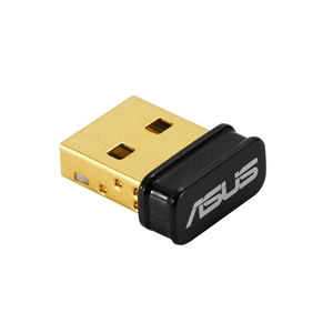

Sitten on tietysti helpommat vaihtoehdot eli esim
Ei tartte osata kuin tyrkätä usbiliittimeen. Hinta kalliimpi ja hitaampaa teknologiaa.
