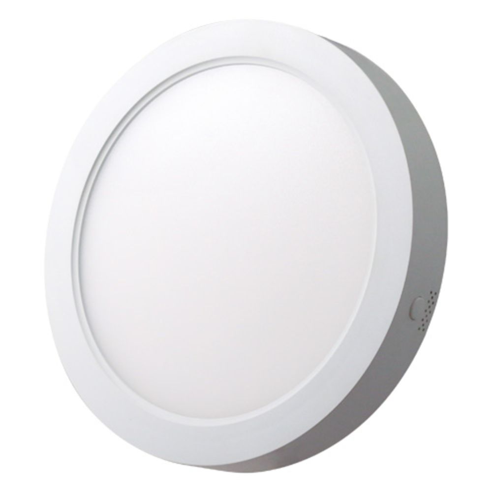

Omalla kohdalla olisi tarvetta saada suosituksia hyvistä led-valoista autokatokseen ja -talliin. Katoksessa kattoon tulee 20x95 uloverhouslaudasta harvalaudoitus ja tallissa gyproc. Nyt kun noita "moderneja" ledpaneeleita on katsellut, niin jokaisen kohdalla pitäisi kattoon jättää random kokoinen aukko 10-60cm. Ei paljoa naurata, jos katossa on tuollaisia aukkoja ja valaisimet alkavat vuoden päästä paukkumaan ja samaan reikään tuskin löytyy sopivaa :rolleyes:
Eli mikä olisi hyvä ratkaisu mielellään ihan standardin kojerasian päälle? Puuilosta näyttäisi löytyvän jotain sen tapaista: Harju paneelivalaisin 24w 2040lm himm valkoinen Tuo ei tosin taida ulos katokseen soveltua.
Vai olenko ymmärtänyt koko hommassa jotain väärin? Aukottavatko ihmiset tosiaan uuden talon kattonsa noilla typerillä valoilla? Tyyliin tämä: AIRAM ALASVALO FLAT SQ 225 IP44 15W/840 DIM PCO WH | Alasvalot
30.10.2020
237
Varmaan kaikki katto pintavalaisimet menee kojerasian päälle ja jakorasiankin (mitä katossa yleensä käytetään), esim plafondi tyyppisiä löytyy lähes kaikilta valmistajilta.
Kyllä niitä aukotetaan, ihan yhtä paljon kuin asuintiloissa. Siistimpiä nuo upotettavat on kuin pintamalliset. Ja esim. Airam compact tarvii 68mm reiän, jos ei tulevaisuudessa löydy valoa mikä just saman kokoisen, niin sit vähän isontaa.
Löyttyy paljon valaisimia suurin piirtein saman kokoisella aukolla, enkä usko että on vähenemään päin noiden valmistus. Toki jos joku 600mm reikä tulee, niin sit ei välttämättä vaihtoehtoja löydy monia.
Harva ajattelee huonointa mahdollista skenaariota, mutta aina voi varalle ostaa ylimääräisiä, jos epäilee että valmistus lopetetaan.

Pääsääntöisesti nuo (ainakin halvat) led-paneelit ovat kestävyydeltään aika paskoja ja 30000h kestolupauksesta saa ottaa pari nollaa pois tunneista. Itse en kyllä aukottaisi kattoa millekään paneelivalolle. Mukava kun valo kyrvähtää parin vuoden päästä, eikä samanlaista saa enää mistään. Sitten on kiva aukko katossa ja ihmettelyä, minkä siihen laittaisi. Saatikka että on rivi joitakin spersiaalivaloja ja ne sitten kypsyvät yksi kerrallaan vuosien saatossa.
Meillä on motonetista hommattu pari kpl pinta-asennettavia led-paneeleita ihan rasiaan ruuvattavia. Ihan ok ulkonäkö ja valoteho hyvä. 3v takuu ja luulen että joudun takuuta käyttämään.
