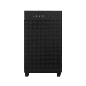

Ilmeisesti vasiten on matx-kokoinen kotelo valittuna pienen koon vuoksi, mutta laadukkaamman pikkukotelon jossa olisi myös takatuuletin valmiina saisi parilla lisäeurolla:
(Tuolla on myös diginäytöllinen versio samaan hintaan mutta siinä hinta varmastikin virheellinen ja korjaavat kun huomaavat).
Tuossa sitten ei mene enää 7800xt hellhoundi speksien mukaan sisään eli on 2mm liian pitkä. Eli pienemmän koon vuoksi jotain toista näyttistä pitää katsoa tuohon.

Tämä koteloasia on vähän hakusessa, eikä ole ehdoin tahdoin haettu mahdollisimman pientä. Mutta voisi olla järkevämpää ottaa kuitenkin kotelo, johon mahtuisi maksimikokoinen näytönohjain päivitystä varten. Taitaa olla jotain vajaa 340 mm pisimmät? Ei ole ehkä niin kympin päälle, mutta jos olisi alle 90 euroa. Ei tarvita ikkunaa eikä RGB:tä, hiljaisuus ja asiallinen lämpötila plussaa. Onko esim. tuo Fractalin Design Pop Air hintansa väärti?
Näytönohjaimessa voi säästää. Ymmärtääkseni myös tämä pulse on ihan hyvä malli.
Ja tämä mahtuisi tuohon ch360 koppaan.
Laitetaan tämäkin optioksi. Hellhound lienee viileämpi ja hiljaisempi, mutta jos halutaan halvempaa 7800 XT:tä niin hyvä haku.
Pop air on ihan hyvä koppa tolla reilulla 80 €. Sen saisi muuten valkoisena hieman halvemmalla, mutta ymmärrän hyvin jos kaipaa mustaa koppaa. Tuossa noita muita hyviä koteloita:
3000d
Yllä olevista puuttuu takatuuletin. Alla olevista se löytyy.
Tässä olisi pientä kokoa, mutta isokin (338mm pitkä) gpu mahtuu.
Reactions: PCB
07.06.2017
3 939
Sitähän ei tiedetä minkämoisia järkäleitä seuraavassa näyttispolvessa julkaistaan, mutta lieneekö nykyisistä isoin 4090 Strix/Aorus master melkein 36 sentin pituudella :D
Mutta jatkossakin tulee varmasti myös tehokkaimmissa näyttiksissä tarjolle malleja jotka ei moisiin mittoihin yllä.
Nythän noissa ehdotuksissa on pyörineet mAtx lankut halvemman hinnan vuoksi, joidenkin mielestä ne taas näyttävät "hölmöltä" isossa kotelossa, joissa tilaa jää kymmeniä senttejä puolelle jos toiselle.
Tuo Timonkin listalla oleva lancool 216 on foorumin kestosuosikki, eikä syyttä. Erinomainen jäähdytyskyky, mietittyjä optioita aio:lle jne. Sen kanssa ei voi mennä mettään ellei sitten se ota pattiin että joka toisella on samanlainen :D
