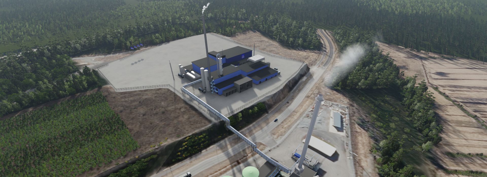

Nyt siis Saariselänkin reissun saa tehtyä kaasun voimin, ainakin melkein. Siinä alkaa olla sitten Kainuuta lukuunottamatta kaasuinfraa koko maassa.
Tampereella käynnistetään tuotantolaitos e-metaanillle eli toinen mahdollisuus hiilineutraaliin kaasunlähteeseen. En tiedä, voiko tuo laitos toimia myös "sähköakkuna" eli e-metaani voidaan myös sitten hajottaa takaisin vedeksi ja hiilidioksidiksi esim. tyynellä ilmalla.
