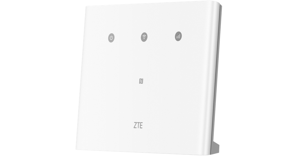

Kuinka Huawei B818 vertautuu ZTE MF286RA:han. MF286RA oli ainoa vaihtoehto mitä hyllystä sai. Tai toinen vaihtoehto olisi ollut taskussa pidettävä matkamodeemi. Pitäisi saada sellainen modeemi jossa olisi mahdollisuus lukita tiettyyn mastoon. Nykyinen yhdistää välillä sellaseen mastoon, jossa ei ole yhteyttä ollenkaan. Taittelin pellistä lautasantennin modeemin taakse, joka helpottaa tilannetta jo paljon. Mutta ei poista ongelmaa kokonaan. Niin ja toimiiko Suomesta ostettu Huawei sitten Filippiineillä onkin toinen arvoitus.
20.04.2017
2 658
Kuluttajamalleissa ei taida tänä päivänä olla missään mastolukitusta. Joskus muistan näpertäneeni yhtä modeemia josta löytyi cell id lukko mutta valitettavasti en muista enää modeemin mallia/valmistajaa. Yritystason modeemeissa saattaisi olla cell id lukitus saatavilla mutta ne maksaa jo perus kuluttajan lompakolle tähtitieteellisiä summia.

Zyxelistä en uskalla sanoa mitään. Verkkokaupan muutamassa arviossa mielipiteet jakautuvat kovasti. Mielikuvana se että heillä on (merkkinä) haavoittuvuuksia riittänyt. Saatan olla väärässäkin. Ehkä kannattaa kysyä Zyxel-ketjustakin.
