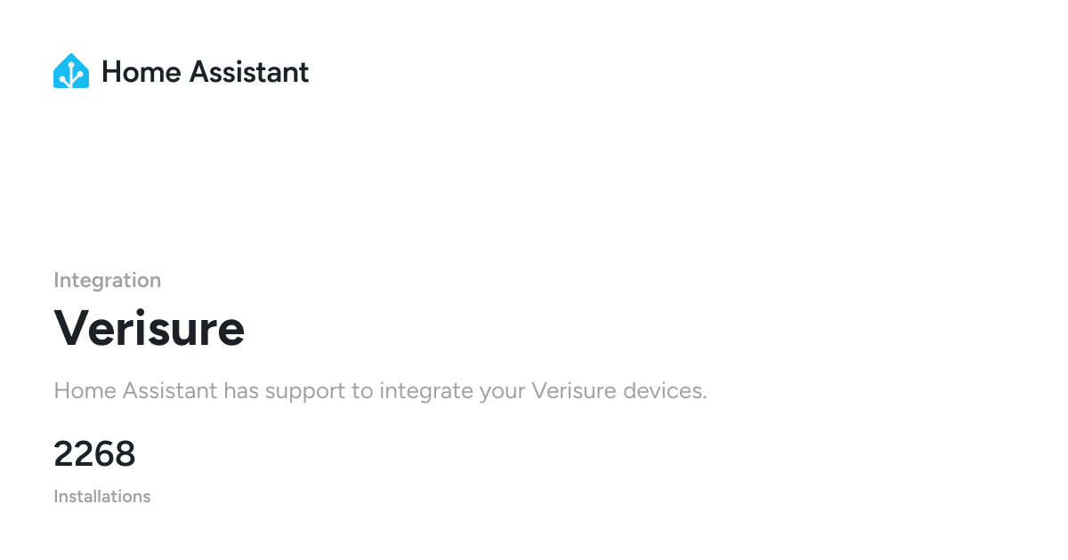

Pystyykö Yalen tai Verisuren "hubien" ja appien kautta helposti säätämään lukkojen automaattilukituksen tilaa?
Meillä nyt stand alone -lukot, joissa aina automaattilukitus päällä. Välillä pihalla touhutessa olisi kuitenkin mukava saada lukot auki, ehkä jopa ajastetusti. Homeassistant-integraatiosta taitaa edelleen olla turha haaveillakaan?
17.10.2016
4 133
Ainakin v*risurella voi laittaa ajastuksen automaattilukitukselle tai tehdä napit appiin, autolukitus päälle/pois.
Kiitos, eli onnistuu Verisuren kanssa pilvestä kierrättäen.
Hitusen arveluttaa lukituksen hallinta antaa oman kotiverkon ulkopuolelle, mutta eipä taida vaihtoehtoja paljon olla.
17.10.2016
4 133
Näinhän se on, mutta onko sillä juurikaan merkitystä, kun todennäköisemmin sinne kämppään mennään sisään ihan muuta kautta kuin avaamalla ovi ohjelmallisesti :)
