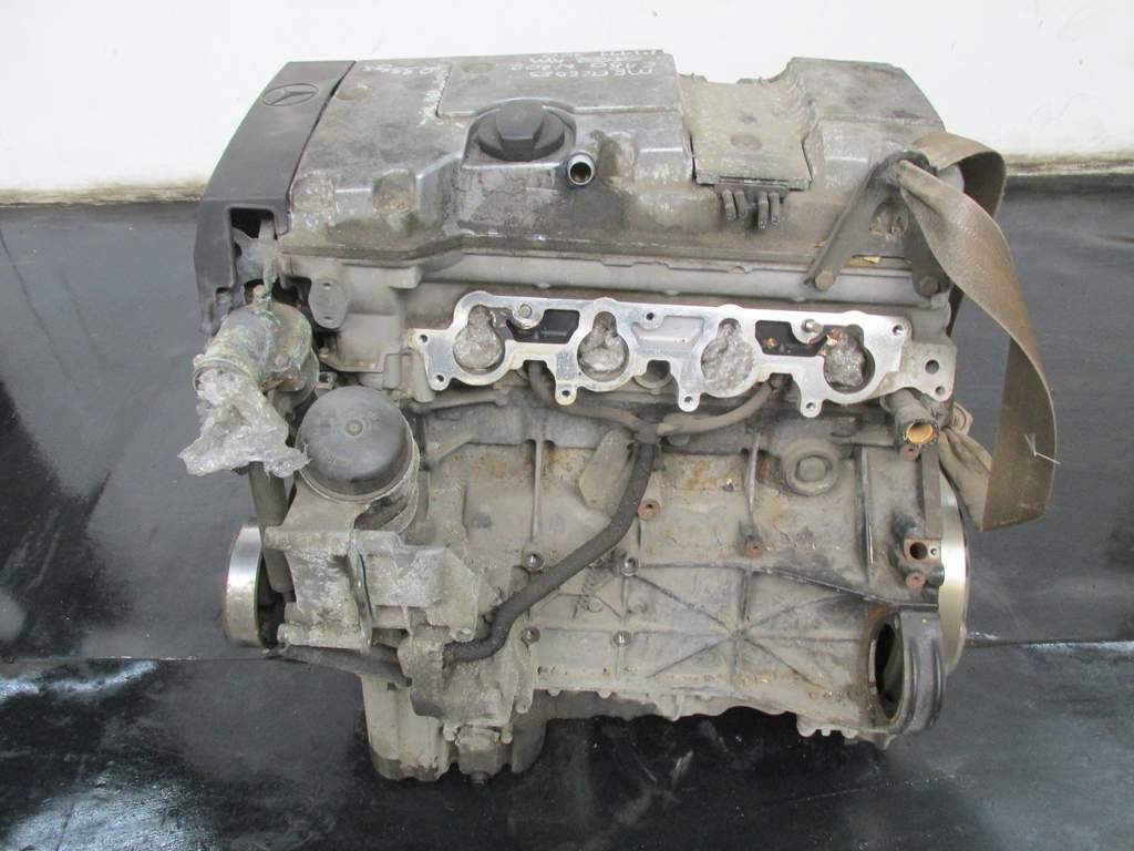

Onko kenelläkään tietoa missä rajoissa pitäisi tämän M111.920 koneen MAP sensorin jännitteen heilua?
Tyhjäkäynnillä taisi olla jotain 1,5v hujakoilla ja jos ryntäyttää, niin nousee sinne yli neljään volttiin, mutta jos nopeasti laittaa kaasuläpän kiinni, niin ei tipu kuin ehka 1,2v hujakoille. Eikös kuuluisi mennä reilusti alle volttiin?
Kokeilin irrallaan ja kyllä sen sai alipaineella menemään sinne jonnekkin 0,7v mutta miksi se ei sitä autossa tee, vai onko ominaisuus? Mitään alipaine vuotoa en ainakaan ole vielä löytänyt.

Tein savukoneen ja tein sillä pienen testin:
Näyttäisi, että venttiilikopasta tulee savua ulos, eli olisikohan sitten PVC venttiili sökönä? Itse venttiili on todella hankalassa paikassa imusarjan alapuolella, joten ihan heti ei sitä tekisi mieli alkaa vaihtamaan. Yritin seurailla venttiililtä letkua, mutta se menee jonnekkin lohkoon, mutta en sitten tiedä mistä se jatkuu. Löytyisiköhän tuohon jotain hyvää kuvaa, miten nuo letkut on kytketty? En ole vielä löytänyt. Moottori siis M111.920.

Tässä kuvassa näkyy tuo PVC venttiili, joka on siis tuo letkujen y-haara. Kiinnostaisi tietää mistä tuo musta letku mikä menee alas lohkoon jatkuu, vai loppuuko se tuohon lohkoon?
Vastaan nyt itse tähän:
Eli siis tässä moottorissa huohotin toimii niin, että tuo venttiilikannessa oleva paksu letku menee ilmanpuhdistimen letkuun ennen kaasuläppää ja sitten tuolta alhaalta se jatkuu imusarjan alle, jossa on PVC venttiili joka haaroittaa sen kahdeksi letkuksi, jotka menee imusarjaan. Ilmeisesti tuo venttiili on nyt juuttunut auki, koska savua tulee tuosta ylemmästä paksusta letkusta. Ajattelin kokeilla suihkuttaa bräkleeniä tuonne paksuun letkuun alas ja sitten puhaltaa sitä paineilmalla imusarjaan, jolloin se menee tuon venttiilin läpi, jos vaikka putsaisi sitä. Toinen keino, mitä ajattelin kokeilla olisi imeä tyhjiötä tuohon alempaan letkuun, jos venttiili sitten menisi kiinni. Jos mikään ei auta, niin voisikohan tuohon alempaan paksumpaan letkuun laittaa jonkun vaikka jarrutehostimelle tarkoitetun venttiilin, jolloin ei haittaisi, vaikka tuo itse PVC olisi juuttunut auki?
Putsailin venttiilin, mutta edelleen MAP:n jännite mielestäni liian korkea. En löydä mistään speksejä mitä sen pitäisi M111.920 moottorilla olla.

Tyhjäkäynnin "humppaus" johtui siitä, että ECU ei tiennyt, että oli tyhjäkäynnillä. Jos jollain samaa vikaa, niin kannattaa tarkistaa tyhjäkäynnin mikrokytkin kaasuläpästä.
Ostin hfmscanin kokoversion ja pääsin sieltä katsomaan MAP:n lukemia. pyörii 200-900mBar eli taitaa olla ok?
