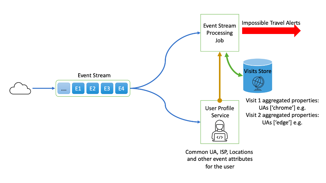

Jos työantajalla on Microsoftin pilvipalveluja niin tuosta Espanjassa oleskelusta jää helposti kiinni jos IT niitä seuraa.
Jos it seuraa sijaintia siitä jää kiinni oli niillä ms pilvi tai ei. Jos läppäreillä on mitään tärkeämpää tallessa on ihan perusteltua että siellä on jatkuva gps seuranta päällä, jolla varastettu läppäri voidaan tarvittaessa löytää, mutta löytyy sillä tietysti myös muuten asiattomassa paikassa oleva läppäri.
