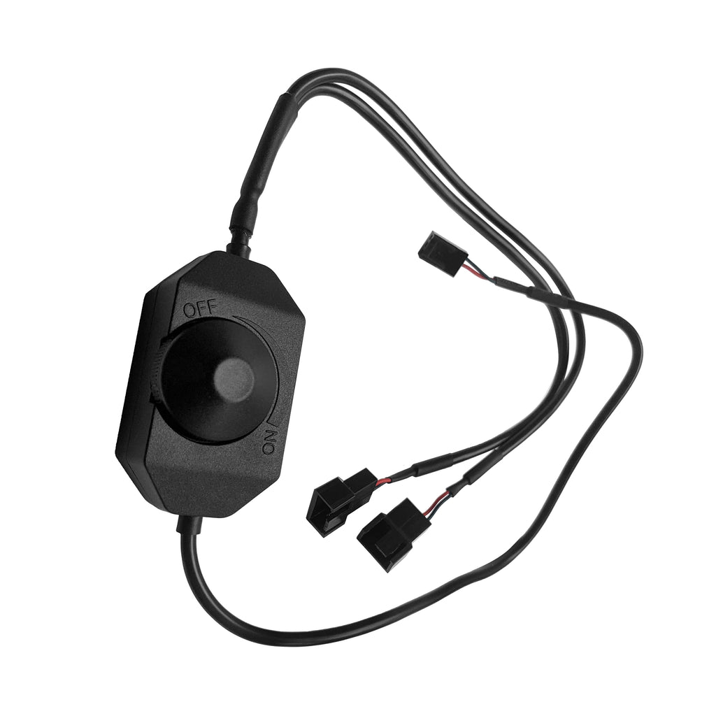

Jos tarvitsee välttämättä olla mekaaninen säädin, niin sitten kannattaa katsella hubia, jossa se on valmiina, mutta tällöin säätö tehtäneen jännitteen kautta eikä PWM signaalilla.

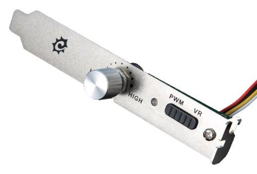

Tässä omassa kokoonpanossa on nyt sellainen erikoisuus, että BIOS:n asetukset ovat hyvin rajalliset ja emolevy ei tue myöskään kontrollisoftia käyttöjärjestelmän puolella. Siitä tuli idea laittaa hubin eteen yksi rajoitin.
En ole löytänyt tuollaista hubia.
Ja ideani oli, jos olisi mahdollista olla käyttämättä kortti- tai levypaikkoja.

Tämä ilmeisesti toimisi myös, kaukosäätimellä ohjattuna on valittavissa 40% / 70% / 100% nopeudet
4kpl (3pin + FAN1) DC portteja, mutta ei kai mikään estä 4pin PWM paikkoihinkin 3pin tuulettimia laittamasta (?, manuaali tosin sanoo että vain 3pin ja FAN1 olisi DC säätö)

Jaa, ovat näemmä noista puottaneet jännitesäädön sitten pois : ) Aquaeroissa ne toki vielä on mutta ne taas ei tähän caseen ehkä ole sopivia.
Että eiköhän se helpoin ratkaisu oo mikä tahansa potikka sitten.
Totesin, että low-noise adapterit toimiikin hyvänä approksimaationa, joten varsinaista kontrolleria ei tarvitukaan.
