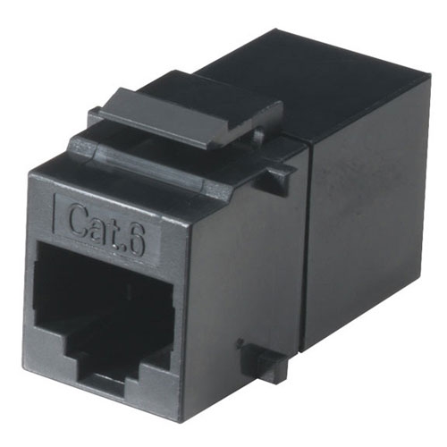

Se kiinteän verkon puoli kannattaa tehdä työkaluttomilla naarasliittimillä ja käyttää erillisiä patchikaapeleita valetuilla liittimillä seinärasian ja laitteiden välillä.
03.12.2017
584
Tutkitaan tämäkin vaihtoehto, Databoxsissa on Hp 16 reikäinen reititin josta jaan sisäverkon useampaan paikkaan.
