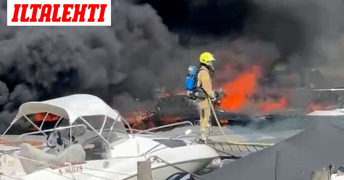

Siis mitä? Lyijyakku nyt vaan on historiaa ja lifepo4 nykyisyyttä veneilykäytössä hupipuolella riippumatta veneen materiaalista.
Sammutinta ei tarvitse päivittää yhtään mihinkään ja vakuutuksiin ei vaikuta millään tavoin. Akku ei hyydy yhtään mihinkään alle 10'c lämpötiloissa. Ja kun ollaan veneilyketjussa, niin voi sanoa, että 95% veneilijöistä veneilee sellaiseen vuodenaikaan, että ei tarvitse edes millään tavoin miettiä lämpötiloja. Eikä se akku hyydy nollan alapuolellakaan, kyllä siitä virtaa piisaa lämmittimelle.
Tervetuloa 2020-luvulle.
Viitannet tässä nyt mahdollisiin LiFePo4 akkujen suoraan aiheuttamiin paloihin?
Sähköautojakin on syttynyt ja niitä on vain se vajaa 200k suomessakin, kuten myös kärähtäneitä puhelimia löytyy, joita lienee miljoonia olemassa pöytälaatikoissa. Veneiden moottoreitakin on syttynyt useampi tuleen ja hyi, taskulamppuja ja virtapankkejakin.
