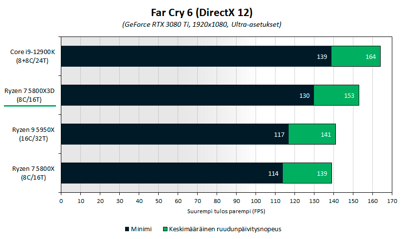

5700X = 5800X. Tässä on testi:
Jossain peleissä tuo 5800X3D on reilusti korkeampi FPS, mutta keskimäärin, paremmalla näytönohjaimella saisi enemmän pelitehoja. Jos pelaa Assetto Corsaa kaikki päivät, sitten 5800X3D, mutta todellisissa peleissä erot on luokkaa tämä:
Lisäksi tämä kannattaa lukea:
Ja sieltä ehkä ne 1440p-kaaviot:
