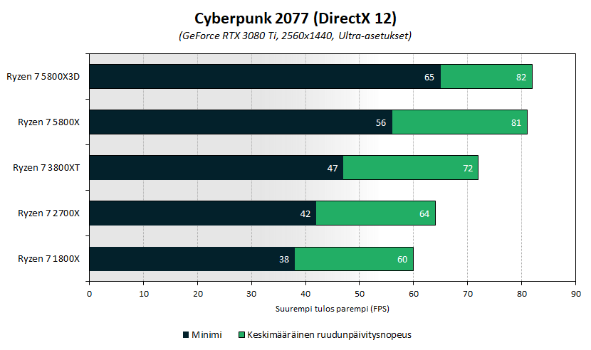

Todellisuudessa , kyllä pyörittää, mutta uudemmilla korteilla alkaa käymään näin:
Kyllä se sitä pyörittää, mutta prosessorinvaihdolla tulisi 20 fps+ lisää tuohon peliin.
