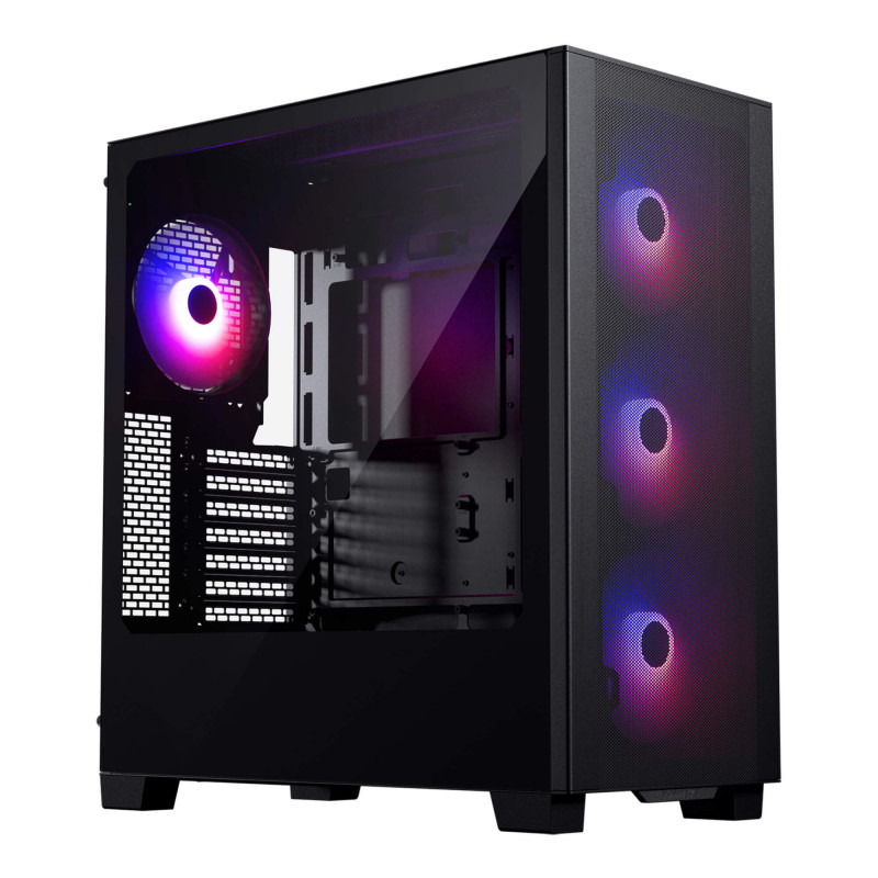

Koteloista nyt noita järkevästi hinnoiteltuja esim:
Jos lasikyljet ja valot ei nappaa:
Sitten jos haluaa kompaktimpaa matx-koteloa niin tämä A3 on haluttu, saatavuutta vain valkoisella:
Mutta koteloita on todella paljon ja moneen makuun, noiden ylläolevien lisäksi suositut akvaariot eli useammalla lasisivulla jne. Eli pitäisi tietää että minkälainen sun makuun on?
Jotain tommosta regnum 400 tyylistä tai sitte ihan akvaariota niin näkee oman laiskuuden pölyn määrästä :D
Kotelon koolla ei niinkään väliä... Mielummin tilaa niin on mukavampi kasata.
Vanha kotelo on tuo fractal design define R5 ja omasta mielestä sais olla isompi. Tuo oli ahdas

Lisäsin tuon vielä ylle, uus highairflow kotelo "edulliseen" hintaluokkaan.

Phanteks kotelon valoja ei sitten ohjata tuolla emolla, koska kotelossa itessään ei ole controlleria ja emossa taas ei ole headeria valoille.
