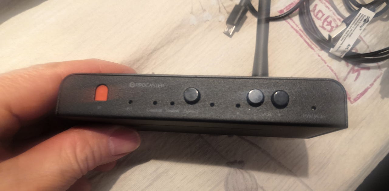

Tällaine itsellä vanhassa vahvarissa:
Virran saa kätevästi jos vahvarista löytyy usb-portti, muuten erillisellä kännylaturilla vierestä.
Noita Bluetooth to 3,5mm adapter -palikoita kun tilaa Kiinasta niin saa samalla "Chinese Bluetooth lady" -elämyksen.

Musat kuitenkin sais soimaan vaikkapa tällaisella, jos johtoja jaksaa vaikkapa vaihdella cdn ja bluetoothin välillä:
Siitä vaan rca-kaapeli siihen cd-in kohtaan vahvarin taakse
