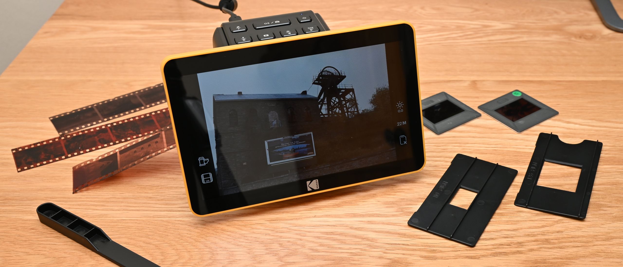

HP FilmScan 5” Touch Screen Film Scanner review: get your old negs and slides out of the shoebox and into the digital realm
Tai Kodak.
Tuo mainitsemasi Opticfilm 8100 menisi sekin yli budjetin, joten kai se on valittava joko tuo Hp, tai Kodak. Testien mukaan aika identtistä jälkeä tekevät molemmat.
