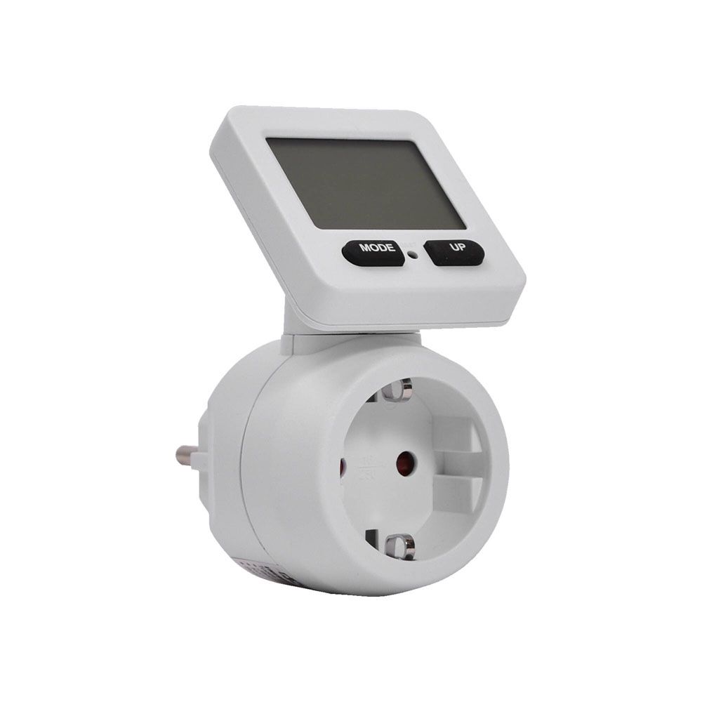

Virtamittari näyttää nyt koneeni keskusyksikön kulutukseksi 100w, Vaihtelee firefox päällä 65w-120w välillä näytönohjaimen kuormituksesta riippuen. Esim. selaimessa päällä oleva kamerafiidi nostaa kulutusta 20w. Eli näytönohjain lienee tämän koneen pahin virtasyöppö.
Spekseinä RX480 ja R5 1600. Tuplanäyttöjen kanssa virrankulutus oli noin 10w korkeampi. Ehkä pitäisi luopua erillisestä näytönohjaimesta ja hankkia R5 5600g prosessori tilalle. Jossain netin keskustelussa väittävät sellaisella koneen idlen olevan 30w hujakoilla.
Vanhat 23" ja 19" näytöt vei yhteesä 50w. Modernimpi 27" mittarin mukaan 23w.
Virtalähteenä on Corsairin RM850x Gold. Eli sinänsä hyvä, mutta turhan iso tähän kokoonpanoon. Tuskin kannattaa kuitenkaan vaihtaa.
No niin, nyt on uutta rautaa tulilla ja mittauksia suoritettu. R5 5600g ei toiminut Gigabyten GA-AB350 Gaming 3 emolevyssä, vaikka valmistajan sivuilla se on listattu tuetuksi. Redditissä valittavat ettei sitä muutkaan ole saanut toimimaan.
Piti ottaa kotiserveristä Asuksen B450 emolevy, eli luvut ei ehkä ole täysin vertailukelpoisia. Tyypillinen kulutus näyttäisi tippuneen lähtötilanteesta kolmasosaan. Pelkkä prosessorin vaihtokin vaikutti jo yllättävän paljon.
Vahvistintakin testailin samalla. Fosi Audion D-luokan minivahvistin (TDA7498E) kuluttaa normaalikäytössä 4 wattia. Kytkin sen Dalin lattiakaiuttimiin ja kyllä siitä uskomaton meteli lähtee noin vähällä kulutuksella. Vanha NAD C320 kulutti vastaavasti 40w. Vahvistimen päältä kokeiltaessa valtaosa siitä tuntuisi muuttuneen lämmöksi, kun taas tuo Fosi Audio on pinnastaan viileä.
Mitään kultakorvahifiä tämä ei ole, mutta sillä ei ole niin merkitystä tietokonekäytössä.
Koko roikan (kone + näyttö + vahvistin) kulutus tippui siis lähtötilanteen reilusta 200 watista alle 70 wattin Youtubea kokonäytöltä katsellessa.

Minulla on tuollainen halpa motonetin mittari. En tiedä kuinka luotettavia lukuja tuo antaa, mutta ainakin 7w ledilamppu näytti mittarissakin 7w,
Koko touhun takaisinmaksuaika on vielä arvoitus, mutta jos tuo 2,4 kWh/vrk tippuu kolmannekseen, niin se on karkeasti 10€ kuussa ja 3-4 vuotta. Mikäli siis ei laske vanhoille osille mitään jälleenmyyntiarvoa. Tai hintaa lämpöenergialle.
