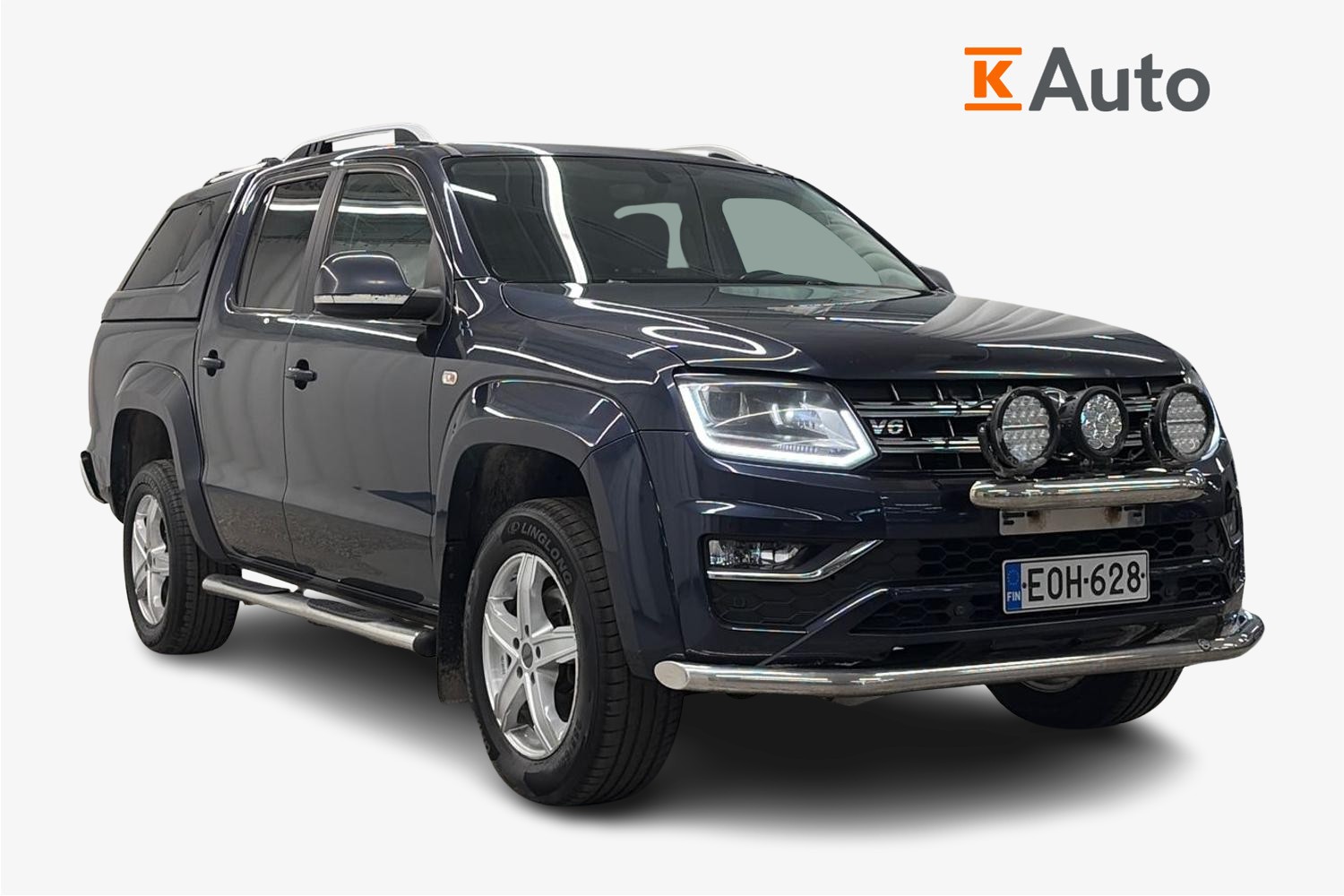

Amarok pääsi kuin pääsikin Oulusta Etelä-Suomeen ja on nyt K-Autolla.
Ongelma-Amarok ei näköjään ole käynyt kaupaksi ja hinnastakin on viilattu pari tonnia sitten edellisen tilannekatsauksen.

Muistelisin, että moottori hajosi, kun sitä oltiin ajamassa toiseen autoliikkeeseen asiakkaan noudettavaksi.
Juuri näin, ja melkein perille kesti.
Noissa parissa linkissä kilsat ei ainakaan oo lisääntyneet sinä aikana kun auto oli hmm jossain.

3.8 päivitetty eli tänään, myyty. Taas. Milloinkohan ilmestyy uudestaan myyntiin...
Olikohan tämä niitä 3.0 TDI ketjukoneita, joista Lammikko hiljattain teki juttua. Siinä oli joku madallettu öljynpaine, ja se paskoo ketjun kiristimet jne..
