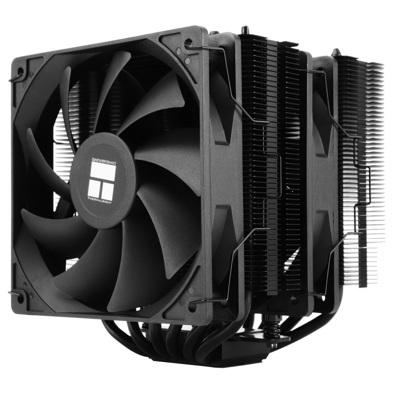

Jos otat mesh kopan niin ei sillä virtalähteen värillä ole mitään väliä. Eikä varmaan prossujäähynkään värillä. Näillä saisi säästöt:
Virtalähdettä varsinkin itsekin mietin, että ei varmaan hirveästi näy. Tosin jos valkoisen saa samaan hintaan niin miksi ei. Mulla oli alun perin buildissa tuon Asuksen 850W versio, mutta siinä ei ollutkaan tällä hetkellä vahvistettua saatavuutta. 850W siis ihan vaan "varmuuden vuoksi". Mutta jos 750W riittää, niin sillä voisin ihan hyvin mennä, koska tuskin tulen mitään osaa uudesta koneesta ainakaan 5 vuoteen vaihtamaan.
