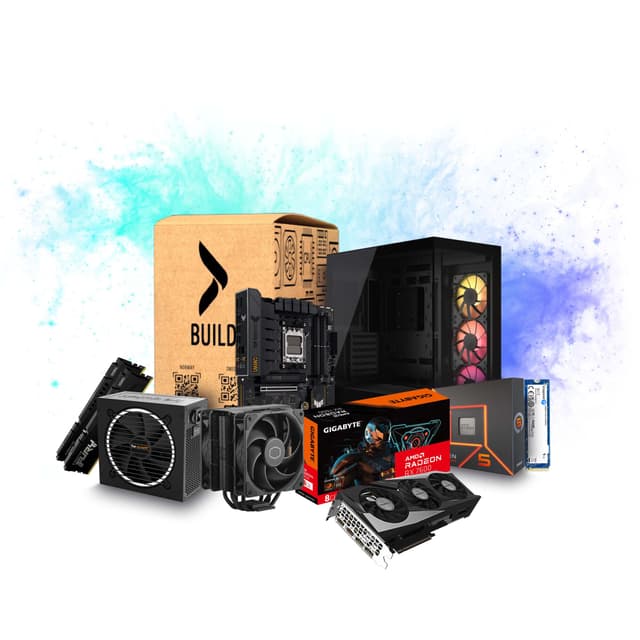

Jos osaa seurata opasvideota niin tuo gigantin teeseitse-paketti on myös vaihtoehto:
Tuossa on AM5 kokoonpano, joka on päivityskelpoinen vielä vuosia. Tuohon hintaan ei saa yhtälaadukkaita osasia muualta, tuossa vain on tyhmästi vain 16 gigaa hitaahkoa muistia, tosin ne nyt on sitten tosi helppo päivittää joskus jos on tarvis.
