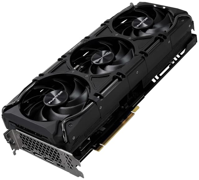

Kasasin tämmöisen tietokoneen kuusi vuotta vanhan tilalle.Ajattelin ,että tällä menis seuraavat kuusi vuotta ja tarvittaessa tätä voisi päivittää.

itse menosin radeonilla. Tuo 12GB nvidia ei tule selviämään kuin korkeintaan vuoden ultra asettuksilla. Voin tokiolla väärässäkin

Mihin nuo tuulettimet on menossa? Jos eteen, niin menee kotelo ihan hukkaan...
Osta suosiolla Be Quiet! kotelo , jos tuulettimet pitää olla heiltä:

Jaa minä luulin,että pitää olla lisää tuulettimia tuohon Lian koteloon.
Ei ei , se toimii niin, että on 2x16cm tuuletinta edessä ja ne luovat ylipaineen, joka sitten poistuu kotelosta, jossa on monta paikkaa ilman poistua luonnollisesti.
Taakse voi laittaa tuulettimen, ja kattoonkin, mutta ne vaan ohjaavat ilmavirtaa ja kattoon laitettu voi viedä viileää ilmaa prosessorijäähyltä. Hyvin suunniteltu ilmankierto toimii hyvin ilman lisätuulettimia ja tuossa on tarvittavat tuulettimet, siksi sitä suositeltiin.

Jos ite naksauttaa näyttiksen kiinni niin säästää melkein 50€ ja saa vielä pelin joko itelle tai myyntiin.
Jäähystä voi säästää tehosta sen kummemmin tinkimättä melkein puolet:

Onko tuo Sapphire NITRO+ Radeon millä tavalla parempi kuin PULSE kuin hinnan osalta.
Onko äänekkyydessä eroa.
Parempi jäähy nyt ainakin, varmaan laadukkaampaa virransyötön komponenttia myös kun kyseessä parempi malli.
Alkaa vaan tuon 7900XT nitron hinta lähentelee jo 7900XTX hintoja joten en suosittele tuota mallia ostettavaksi. Aiemmin ehdotettu 7900XT proshopista mieluummin 100€ halvemmalla.

Tuo Hellsinki:n Radeon-heitto nyt oli taas jotain meemitason kamaa. 4070 Ti on ihan hyvä näyttis ja menee varmasti useamman vuoden. Jos nyt kuitenkin otat Radeonin niin tuo 1045 euron XT on kyllä varmaan huonoin mahdollinen valinta. Lähes samalla hinnalla saa XTX:ää, joka on oikeasti hyvä näyttis (hieman reilu 20% nopeampi, kuin tuo XT) Testissä AMD Radeon RX 7900 XTX ja 7900 XT (RDNA 3) - io-tech.fi . Toinen vaihtoehto olisi napata selkeästi edullisempi näyttis ja ottaa tavoitteeksi esim. päivittää se 3 vuoden päästä niin pelikokemuksessa ei olisi sellaisia 6 vuoden pomppusykliä vaan olisi oikeasti koko ajan hyvä setti alla.

Nythän gigsussa olisi ihan oikeassa alessa 4070ti:
Melkein satkun halvempi kuin seuraava hintaseurannassa.
Myös perusversio alessa:
Siinäkin yli 50€ seuraavaksi halvimpaan ei gigantin myymään.
Jos siis se vaihtoehto ei ole poissuljettu, että ite laittaa kortin kiinni.

Panin tuon paketin tilaukseen,meni syteen tai saveen,tällä mennään.
Osat on sinäänsä ihan hyvät ja laadukkaat. Itse olisin säästänyt prossussa(ottanut 7600 tai 7700x prossun) ja laittanut rahat tähän
