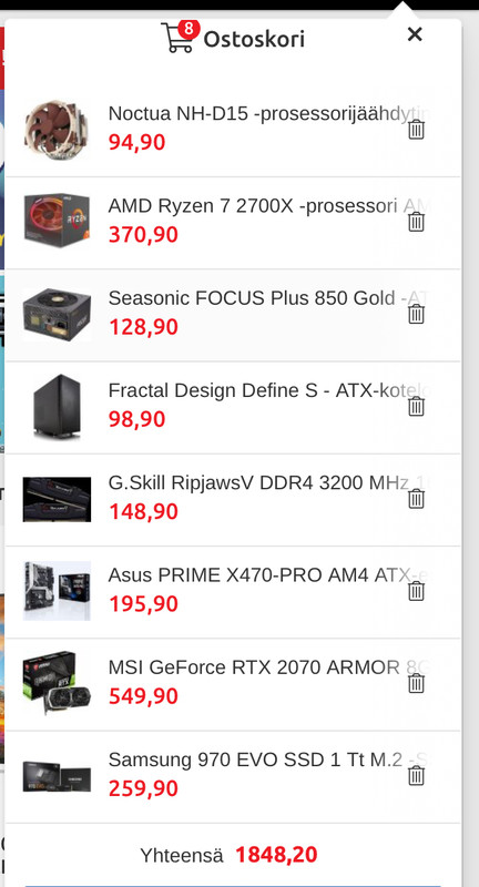

Kiitos koteloehdotuksista! Tuo BeQuiet ei kyllä houkuttele. Fractal define R4 löytyy nykyisestä koneesta ja siihen olen kyllä ollut tyytyväinen. Hahmottelin vähän kokoonpanoa arpomalla osia verkkokaupan suosituimmista. Onko tähän mitään kommentteja? Klarna 12kk hinta 1920€ :)

Tuilpa pyöriteltyä myös Jimmssin vaihtoehtoja ja siellä näyttää olevan ihan hyviä tarjouksia vaikka osa kamoista onkin kalliimpia.
Onko Define C riittävän kokoinen tälle kokoonpanolle ja riittääkö ilmakierto?
Virtalähteistä olen pihalla tällä hetkellä. Seasonicilla on ollut muistaakseni parempia ja huonompia sarjoja. Onko tietoa onko valittu virtalähde laadukas?

60fps tavoitteena? Laita 2600 ja b450-emo 3200MHz cl16/cl14 muisteilla. Maksat tyhjästä pelikäyttöä ajatellen 2700x kohdalla. Jäähynkin voi pudottaa 30€ torniin, kun 2600(X) ei ole lähelläkään täyttä kuormaa 60fps peleissä.
Tarkoitus mahdollisesti touhuta myös Adoben softilla, kuten Photoshop ym, joten lisäpotku voi tulla tarpeen. Lisäksi ajattelin, että tällä kokoonpanolla olisi tarkoitus mennä ainakin 3 vuotta ja hintaero on kuitenkin melko pieni. Telkkarikin päivittyy jossain vaiheessa, mutta tällä hetkellä markkinoilla ei taida olla järkevänhintaisia 55" 4K telkkareita tai näyttöjä, jotka pystyisi 120-144hz virkitystaajuuteen.
Eikös jäähyissä yleensä mene: isompi -> hiljaisempi? :cigar2:
Ainoa kysymys on, että mahtuuko se tuohon koppaan?

Thermalright Macho 120 olisi riittävä tehosyöpöimpiä alemmille prossuille.
Thermalright Macho 120 SBM -prosessorijäähdytin - 44,90€
(Cryorig H7 vaihtoehto tuolle)
Scythe Mugen 5 olisi vain pykälän huippua jäljessä.
Scythe Mugen 5 Rev.B. prosessorijäähdytin - 49,90€
Sitä tehokkaampaa tarvittaisiin käytännössä vain reilummassa ylikellottelussa, ainakin kaikilla rehellisen TDP:n prossuilla.
Virtalähteeksi 850W on tarpeettoman iso.
RTX 2070 on maks. 250W kortti ja peleissä koko koneen kulutus jäänee useimmilla prossuilla 350W luokkaan.
650 wattisella jäisi jo varaa.
Ja esim pelien latausajoissa ei ole kuin marginaalisia/pieniä nopeuseroja SATA-signaloitujen ja NMVe levyjen välillä, niin siinäkin voisi "juustohöylätä budjettia":

Jimmsillähän oli tuollainen bundle 2700X:lle:
Asus PRIME X470-PRO, ATX-emolevy + Ryzen 2700X + 16GB HyperX Fury - 649,00€

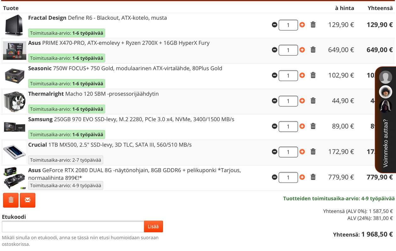

Kiitos ehdotuksista! Näköjään tuo päivällä postattu kokoonpano ei tullutkaan tähän vaan linkki meni rikki. Valitsin kamoja vähän sen mukaan miten jimssillä saatavissa. Olisikohan tämä bueno vai vieläkö kannattaisi muuttaa jotain?

Jos et erityisesti tee jotain hyvin I/O raskasta, eroja käytännön nopeudessa ei paljoa ole NVMe:n hintaluksukselle.
Tuossa Windowsin käynnistymisaikoja:
Crucial MX500 M.2 1 TB Review
Eli NVMe:n pois jättämällä säästyisi mukavasti todennäköisesti ilman mitään huomattavia käytännön eroja.
Hinta kun on tosiaan jo virunut reilusti alkuperäisen yli.
Define R5:llä säästyisi myös kymppi.
Fractal Design Define R5 Black ATX-kotelo, musta - 119,90€
Ilman sitä helvetin PSU shroud muotipasketta tuohon on vielä helpompi kasata konekin.
