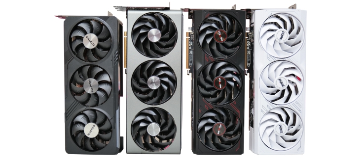

Sanoin senkin että itse ottaisin näistä RX 7900 GRE:n.
14.03.2024
11
Mikä oli sitten lopullinen kokoonpano?
Koppa: Lian Li Lancool 215
SSD: 2TB WD BLACK SN770
Virtalähde: Gigabyte 850W UD850GM
Prossun tuuletin: Pure rock 2
Prossu: Ryzen 5 7600
Muisti: Kingston 2x16GB Fury beast, 6000MHz
Emolevy: Asus Prime B650M-A WIFI 2
Ja kaiken kruunaa: Gigabyten RX 7900 GRE gaming oc näytönohjain
Paketille tuli hintaa hiukan päälle 1500e
