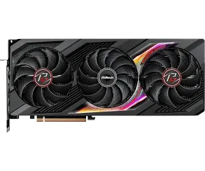

Mikäli ei tarvitse vihreän leirin kortti olla niin melko jytkyn kortin saa punaisesta leiristä jo yli satasen halvemmalla
Kannattaa laittaa niin tykki näyttis kun vaan budjettiin mahtuun. Myöhemmin on helpompi päivittää joillain kympeillä muisteja/prossua/tallennustilaa jne. Mutta gpu:ta on aika hankala.
12GB näyttömuistia on myös omasta mielestä, mahdollisesti jopa 1800€ koneeseen melko tuhnu.
Kuten jo aiemmin mainuttu, niin mikäli nvidia ei ole pakkovalinta, niin 7900 XT on erittäin hyvä valinta.
