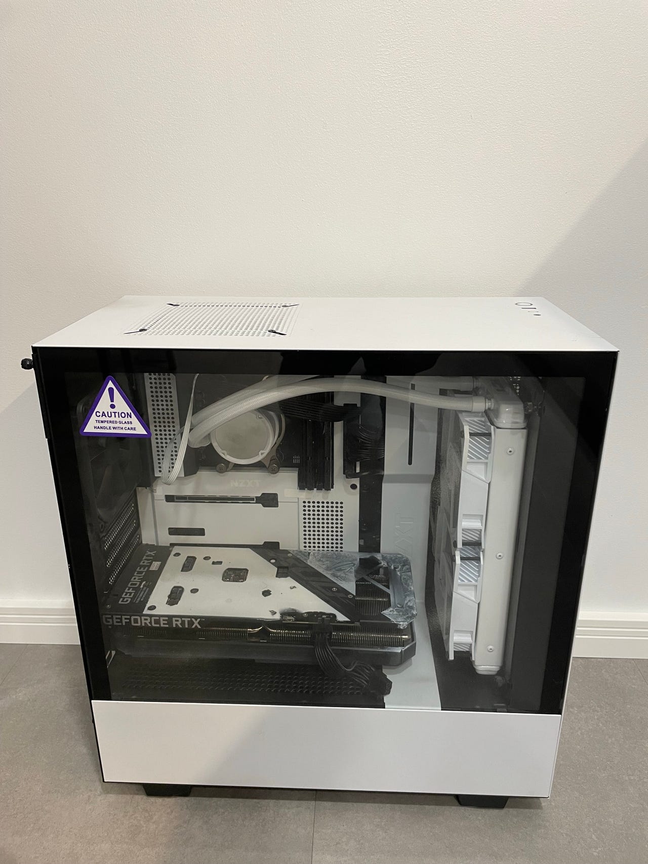

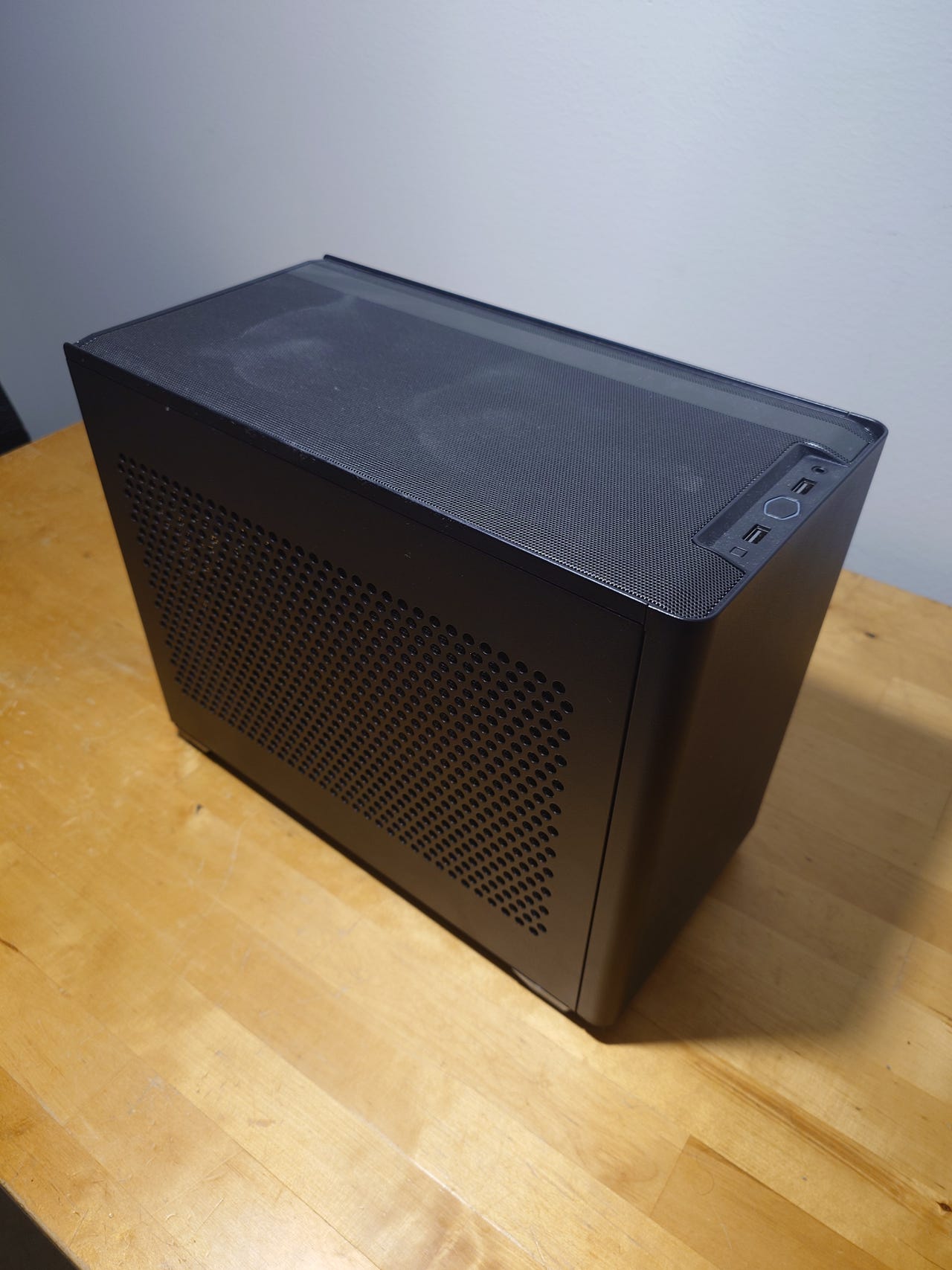

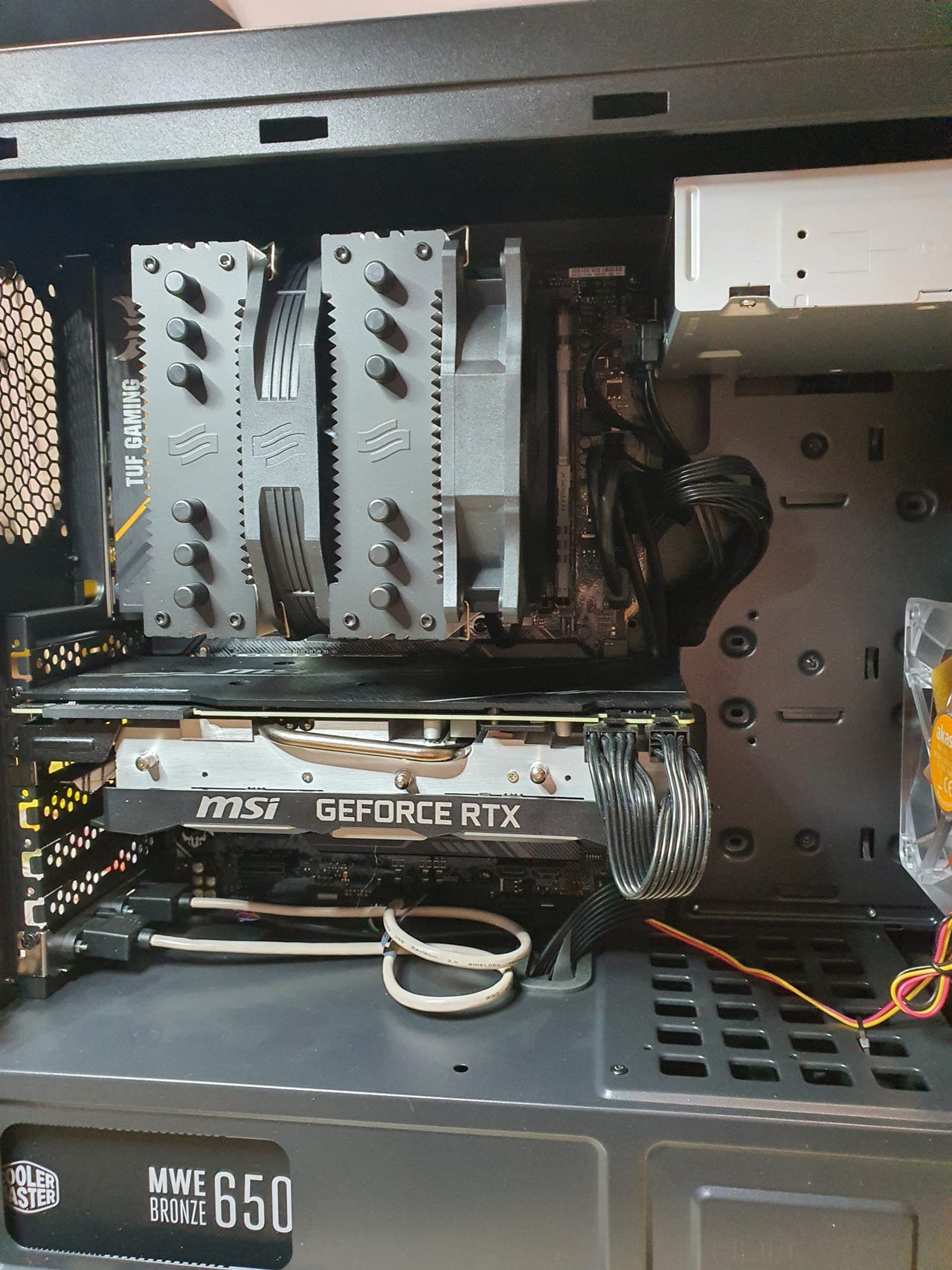

Torista ei missään nimessä pidä ostaa konetta, ellei ole todella hyvin perillä eri osien tehoista. Käytettynä voi saada hyvän koneen kohtuullisella hinnalla, mutta suurin osa torin tarjonnasta on aivan käsittämättömän ylihintaista roskaa.
Tässä muutama esimerkki mitä siellä on 800 eurolla myynnissä, näitä ei pidä kenenkään mennä ostamaan tuolla hinnalla.
Core i5-12400 + RX 6600
Ryzen 7 5700G + RTX 3060
Core i9-9900K + RTX 2080 Ti
