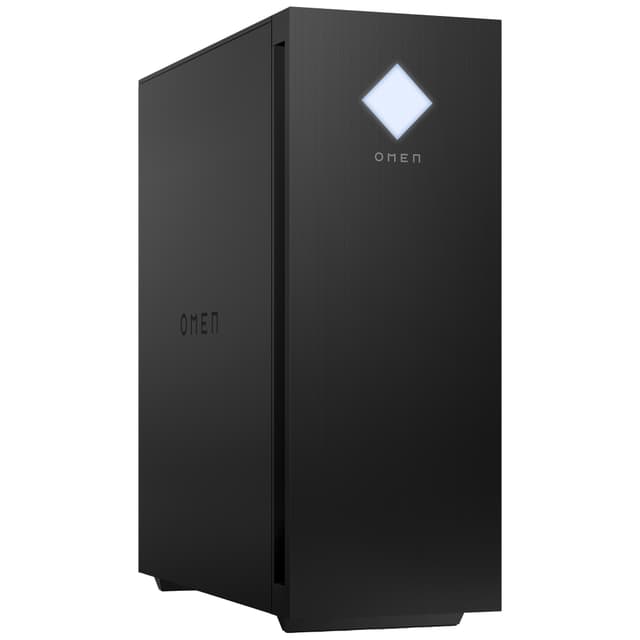

Poika pelikonetta ostamassa.
Onko jotain vikaa, tai syytä jättää ostamatta?
Kaikki yleiset pakettikoneen viat. Huono ilmankierto, huono virransyöttö(intelillä korstuu virransyötön merkitys), mahdollisesti propietaryä jolloin et voi koppaa psu:ta ja emoa vaihtaa, yms Lisäksi liikaa hintaa.
Tuossa vastaava melkein 40 % nopeammalla gpu:lla ja 2x määrällä nopeampaa muistia. Lisäksi ddr5 muistia kannataa ostaa 2x16 gb kiteissä, koska 8 gb kammoissa on puolet vähemmän kaistaaa koska muistipiirejä on se puolet ja 1x16 jää dualchannel hyödyntämättä.
Lisäksi tossa pitäisi olla kaikia osia varastossa, jolloin kone on 1 tai 2 viikossa sulla riippuen kasausjonon pituudesta.
Laitoin pojalle tuon ostoskorin. Niin laitto että "parempi prosessori" on siinä markettikoneessa.
Varmaan joltain kaveriltaan saanu ko kommentin.
Ei tuo 1300 ole ihan kiveen hakattu maksimihinta. Joku 1500 vois varmaan vielä mennä ok ja jää vielä rahaa näyttöön/muuhun. En viiti sponsoroida tuota hankintaa, kun ite on säästänyt, yms tuohon rahaa.
Sillä prossulla ei vaan taida olla mitään merkitystä jos on tulossa pelikoneeksi. Tietysti sillä pieni merkitys on mutta ei luultavasti niin suuri kuin GPU:lla.
Kannattaa sen sijaan keskittyä tähän @Timo 2 kertomaan lauseeseen
" Tuossa vastaava melkein 40 % nopeammalla gpu:lla ja 2x määrällä nopeampaa muistia. Lisäksi ddr5 muistia kannataa ostaa 2x16 gb kiteissä, koska 8 gb kammoissa on puolet vähemmän kaistaaa koska muistipiirejä on se puolet ja 1x16 jää dualchannel hyödyntämättä. "
Pelit hyötyvät enemmän paremmasta näytönohjaimesta kuin prosessorista, näin olen ymmärtäny.
