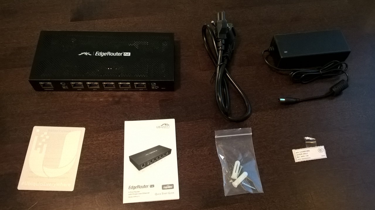

Paketin sisältö on melko pelkistetty. Paketin mukana tulee itse laitteen lisäksi virtalähde, lyhyt "Getting started" ohje, Ubiquiti tarra, kiinalainen mallimerkintä lappu sekä pari halpaa roppua ja ruuvia laitteen kiinnittämiseksi seinään. Mukana ei tullut consoli kaapelia.
Metallikuorinen laite on kooltaa hyvin kompakti joskin hieman halvan oloinen. Mitään ylimääräistä ei siinä ole sillä virta ledikin on integroitu console portin lediin.

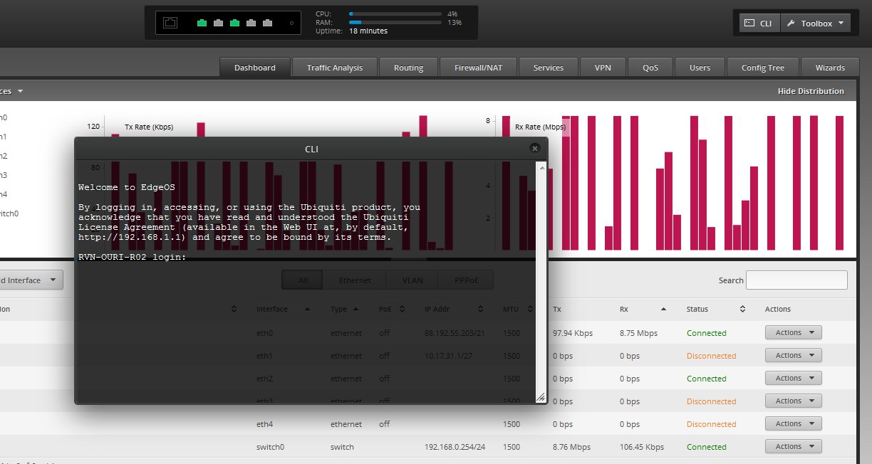

Laitteen conffauksessa alkoi selventyä seikka miten hinta oli ominaisuuksiin nähden niin edullinen. Peruskäyttäjää varten ohjelmistossa on jokunen wizard joilla perusasetukset saa kohdilleen ja laitteen toimimaan. Jos näitä meinaa käyttää se kannattaa tehdä heti ensimmäisenä softan päivityksen jälkeen sillä ne vaativat että laite on tehdas asetuksilla. Laitteen hallinta onnistuu kolmella tavalla. Käyttämällä selaimella EdgeOS hallintapaneelia josta löytyy useimmat perustoiminnot. tekstipohjaisella consolella joko sarjaportilla, SSH, telnet tai löytyypä kyseinen hallinta jopa hallintasivun CLI painiketta painettaessa avautuvasta ikkunasta. Lisäksi hallinta on mahdollista näiden kahden välimaastossa olevasta config tree välilehdestä.

Tästä syystä CLI ikkuna hallinpaneelissa onkin tuikitarpeellinen, mutta itse koen tekstipohjaisten komentojen opettelun aina työläänä jos niitä ei tarvitse viikoittain. Nekun tahtovat unehtua mielestä ja graafisessa käyttöliittymässä voi selailla mitä vaihtoehtoja oli tarjolla. Tässä kohtaa tulikin esille ehkä tavan käyttäjän kannalta se suurin ongelma. Vaikka valmistajan kotisivuilta löytyi melkein satasivuinen EdgeOs user guide, oli se sisällöltään melko suppea ja esimerkiksi CLI komentoihin ei kovin kummoista osuutta ollut ohjeessa. Nettiä selatessa tulikin sellainen kuva että EdgeOS tuki rajoittui lähinnä valmistajan foorumilla kirjoitteluun eikä kirjallista ohjeistusta juurikaan ollut saatavilla joten itselle consolen kautta vähemmän konffanneena tuo tuotti hieman haasteita.

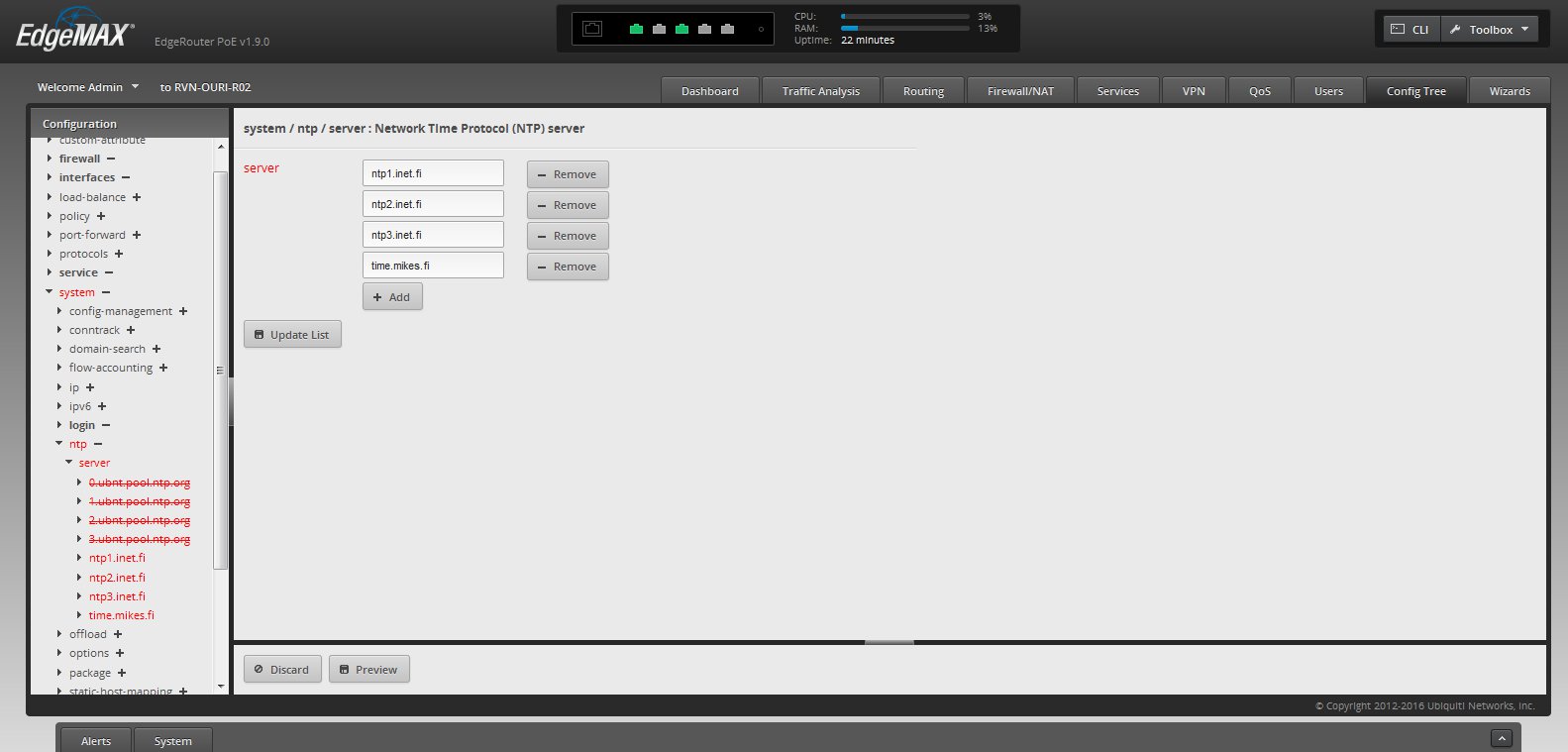

Näiden kahden tavan välimaastossa on sitten config treen käyttö. siinä puurakenteen avulla muutetaan asetuksia jotka softa muttaa sitten lopuksi laitteelle annetuiksi komennoiksi. Alla vaihdettiin NTP palvelimen osoitteet
