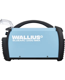

Kellään kokemuksia walliuksen puikkohitsistä? Walliuksen koneet ainakin pitäisi laadukkaampia ollanna.
Wallius BlueARC i1690 MMA puikkohitsauskone​
Ois tarjouksessa myäs.
Muutaman vuoden ja pari laatikkoa puikotellut, ja sanotaanko että ei nyt varsinaisesti mitään valittamista. Vaatii 16A sulakkeen ja 2,5mm2 jatkojohdon (minkä ei pitäisi yllättää), ja omat kaapelit voisi olla pidemmät (kuten aina), mutta ostin ajatuksella, että parempi varmasti kun vastaavat noname-koneet. Puikonpitimen se muovisuojus on vähän ärsyttävän iso/löysä, toki senkin voi heivata pois ja korvata vaikka sähköteipillä, mutta ei ilmeisesti ole iso ongelma ollut kun en tätä itse ole jaksanut tehdä.

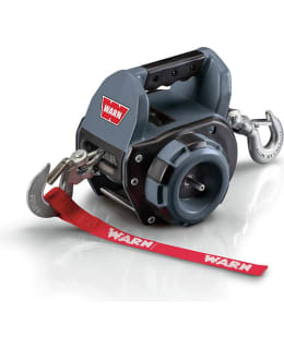

Vähän houkuttais, en tiedä miksi. Kai sille jotain käyttöä olisi, mutta mitä. Puun kaatosuunnan vaihtoa? Vai suoraan mieluummin työntötanko 180-250e hintoihin? Kai tolla jotain muutakin voisi kikkailla... ? Teoriassa meniskö jopa moottorikelkan peräloosterissa, mutta tuleeko sitten painoa lisää ja vaatiiko tuo sitten kunnon porakoneen lisäksi eli ei käytännössä järkevä siihenkään?
Jotain purkuhommia saattais myös olla, et veisin ton vaijerin liinalla kauemmaksi purettavaan rakenteeseen, ja menisin itse kauemmaksi esim. köysillä ankkuripisteen jatkamalla ja vetäisin väkisin rikki "kantavia" rakenteita eli ns. ladon mikä pitäisi purkaa, mutta kun ei traktoria tms. ole niin köyhän miehen pourkulaite muutamaan palkkiin :D
Houkuttaisi periaatteessa ostaa tuo porakonevinssi, mutta tosiasiassa tarve lienee vähäistä ja vähintäänkin keksittyä. Jollain kokemuksia noista?
Minulla on vastaavanlainen Tokmannilta ostettu 100 € vinssi.
Käytän sitä mökillä laiturin vetämiseen maalle. Toimii ihan akkuporalla ja hyvin vetää.
Muuhun en ole vielä tarvinnut.
