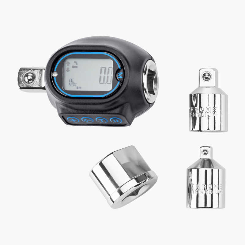

Onko nää halvemmat momenttisovittimet mistään kotosin? +-2% tuntuu olevan lupaus kaikissa. Joissakin ilmotettu jopa 2-200 Nm skaala.
Ostin temun halvimmat 1/4” ja 1/2”, olivat hyvin 2% toleranssissa.
Palaan sen verran vielä alkuperäisen kysymykseeni liittyen eli kalibrointiin. YT olikin tohon ohjetta ja tuossakin näky olevan varressa kuuskoloavaimen paikka. No tuumasta toimeen. Nyt on kutakuinkin välillä 30Nm-100Nm lukemat oikein. Tosin nyt tässä mulla ei mitään kovin tieteellisiä työkaluja ollu vaan kalavaaka minkä kiinnitin remmillä avaimeen ja katoin missä kohtaa napsahtaa. Kalibrointi ruuvi tiukimmillaan avaimen 20Nm oli mittaustuloksien perusteella 27Nm. Jännästi kyllä tuosta 30Nm ylöspäin kaikki oli about oikein mitä mitoin.
Onko kellään kokemusta, miten nämä adapterit kestää aikaa / kolhuja / säilyttämistä? Mulla on vähän heikko sietokyky paristokäyttöisiä vehkeitä kohtaan, joiden paristot tyhjenee laatikossa maatessaan tai vastaavaati arvot lähtee liukumaan jännitteen laskemisen myötä. Pahimmillaan vaatii vielä uuden kalibroinnin pariston vaihdossa?
Hakusessa nyt kohtuuhintainen 3/8 (~20-100Nm) momenttiavain, jonka ei tarvitse olla maailman tarkin koko alueella, mutta vähintään toistaa virheensä suht samansuuruisena kerta toisensa jälkeen. DIY kalibroidaan sitten tarvittaessa, mikäli tulee tarvetta oikeasti tarkkaan momenttiin. Todennäköisesti päädyn mekaaniseen, mutta kyllä nämä adapteritkin kiinnostaa.
Tuolla 2% ei ole juuri merkitystä, jos se vaan pitää paikkansa, en tiedä onko tämmöisissä tarkkuutta vaativissa työkaluissa minkäänlaista testausta, vai luotetaanko vaan valmistajan lupaukseen.
Ainakin itsellä on pienemmän momenttiavaimen tarve sen verran harvinaista että luultavasti tuommoisesta digivehkeestä olisi patteri/akku tyhjä juuri kun olisi tarve.Nyt on kolme kohtuuhintaista erikokoista mekaanista momenttiavainta 5-240 välillä.
Oliko kalavaaka kalibroitu 😉
