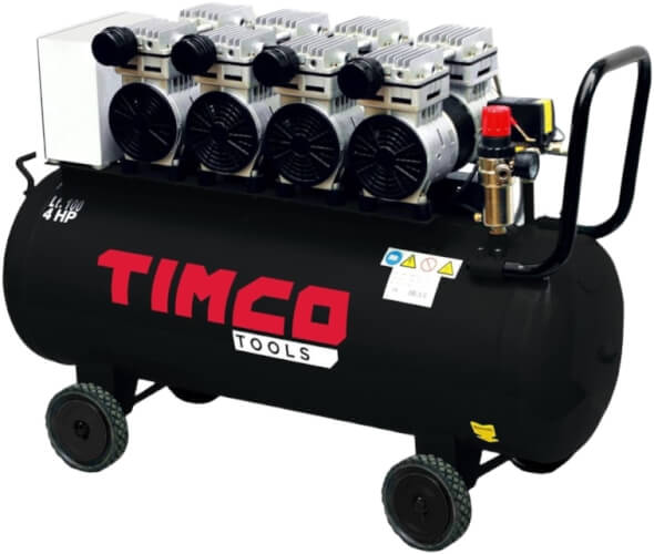

Äärimmäisen helppo suositella näitä Silent kompuroita nykyään. Ainoa mikä jäi vähän kaivelemaan, ettei saanut mahtumaan sopivaan koloseensa sellaista 4 moottorin ja 100 L versiota ja tyytyminen on nyt tähän. Siis tämä on suorastaan järkyttävän hiljainen vehje. Samat paino ja koko molemmissa.

Tämä olisikin ollut täydellinen valinta, jos olisi jostain löytynyt. Pitkään mittasin noita 4 moottorin ja 100 L, mutta kun ei mahtunut, niin ei mahtunut. Näissä taitaa saatavuus kohta muuttua ja tulee parempaa mallia kohta saataville ja nuo vanhat mölytoosat tulee poistumaan kokonaan markkinoilta.

Tällaistahan mä mittailin moneen kertaan, mutta ei saanut tiloja järkeiltyä noin pitkällä säiliöllä mihinkään niin, ettei olisi tiellä ja muutenkin tuollainen vajaa 100 kg paino olisi kohtuu rajoittava tekijä mihinkään siirtelyyn.
