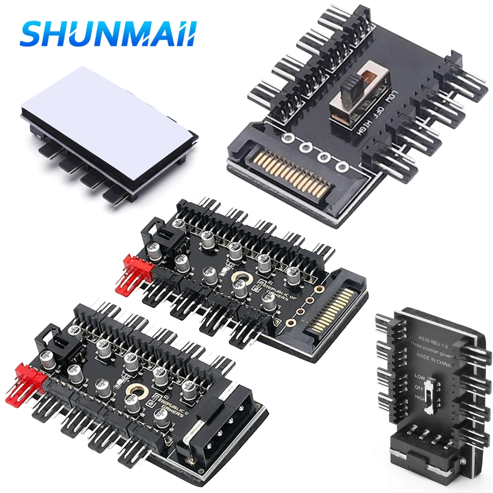

Ostaisin tähän vaan kontrollerin.
Minulla voisi olla tuollainen 5€ Helsingissä, mutta aikataulut on niin sekaisin, että saisit sen vasta ensi viikolla - jos edes löytyy:
Siis tuosta perusmalli.

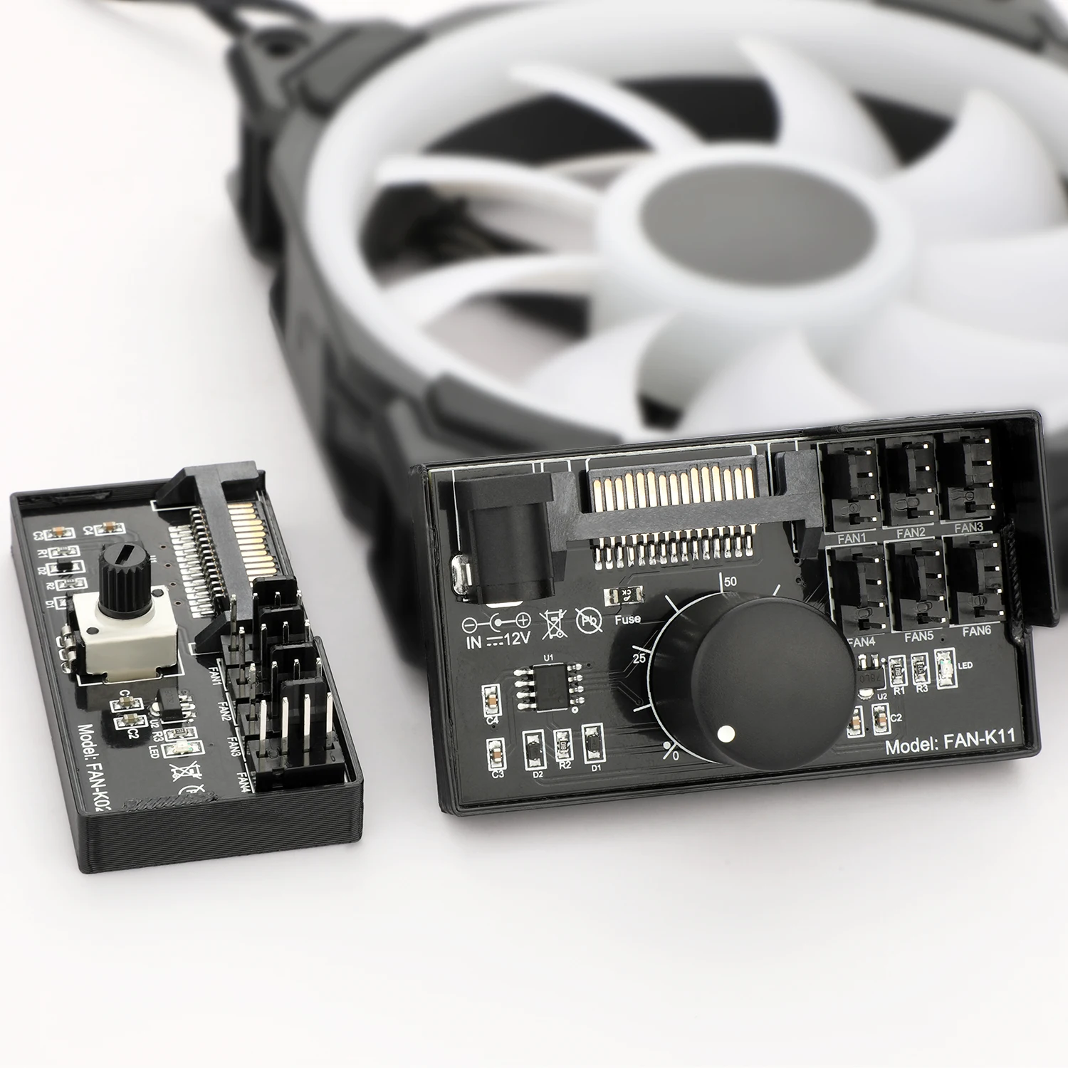

Tällainen ei varmaan vaikuta cpu tuulettimen nopeuteen?
Siis otat tuohon virran SATA-liittimestä ja väännät nupista.
Huonot puolet: CPU-tuulettimen nopeus ei säädy rasituksen mukaan. Tuolla haetaan se tasainen hurina, joka riittää.

Kiinasta saisi myös tuollekin halvan emolevyn, mutta mieluummin tässä tapauksessa menet tuolla HP:lla ja ostat vaan tämmöisen palikan tuohon säätöön.
Juu ei ole k-malli vaan tuo i5-8400. Ja on oletusjäähy mutta tuo 212 voisi olla hyvä idea pukinkonttiin. Tuo aiempi vinkki fancontrol-ohjelmasta toimi ja ongelma on nyt oikeastaan ratkaistu.
