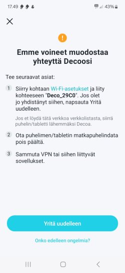

Hei!
Meillä käytiin asentamassa uudet nousuliittimet keskukseen, koska liittimet olivat vialliset
Asennuksen jälkeen ei enää Deco reititin toimi. Nousujohdolta piuhalla tulee netti tietokoneelle normaalisti. Kolmella eri Deco M4 kokeiltu nousujohdolta suoraan yhdistää netti ei toimi. Kokeiltu eri puhelimilla ja uusilla liittymä tiedoilla. Decot myös resetoitu. Kokeiltu useilla eri nettijohdoilla Aamulla ennen korjaustöitä Decot toimivat normaalista. Decot ostettu 08/2023. Osaako joku neuvoa, että mitä tehdä? Puhelimella pääsee vain tuon liitteen mukaiseen tilaan asti asennuksessa 1000014549.jpg
Kuvasta näkee että applikaatio ei saa yhteyttä decoihin, eikä ole samassa wifissä niiden kanssa.
Ensimmäisenä tuo kuvan mukainen ongelma pitää ratkaista, koska ne tukiasemat pitää ottaa käyttöön tuolla applikaatiolla. Pelkkä kytkentä nousujohtoon ei toimi.
Puhelin samaan wifiin decojen kanssa, resetoi yhden decon ja kytkee kiinni nousujohtoon. Sitten puhelimella/tabletilla ottaa decon käyttöön ja testaa. Sen jälkeen lisää toiset decot samaan verkkoon sovelluksesta.
