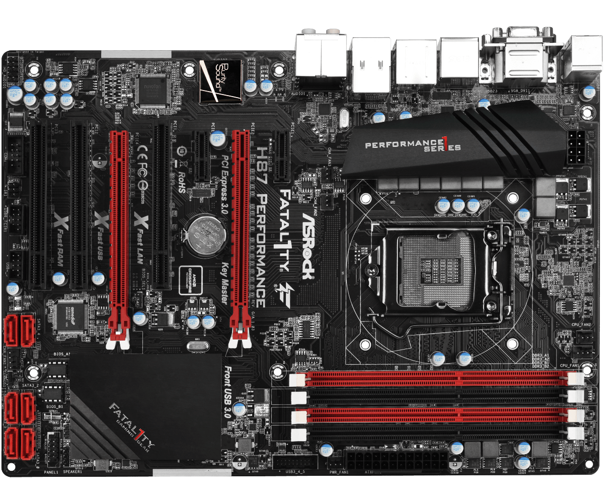

edit. Tässä kuvassa näkyy tuo vioittunut usb-liitin, emon alareunassa keskellä tunnisteella USB3_4_5. Vasemman alanurkan pinni on vääntynyt.
