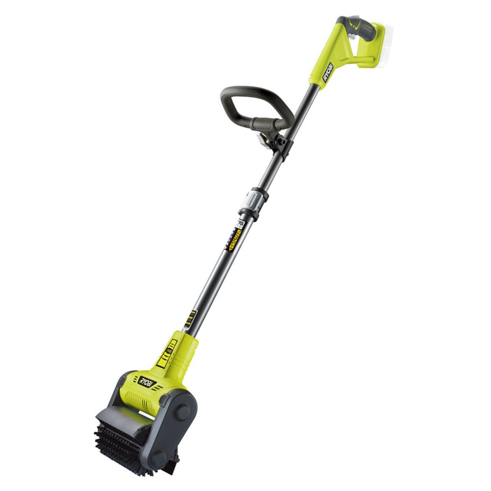

Tiilikatolla jonkin verran sammalta ja katuharjalla tuon puhdistaminen melko työlästä. Onko kenelläkään vinkkejä sähkö/akkukoneista joilla tuota voisi jouduttaa.
Toimisiko esim tämmöinen:
Tarkoitus olisi ensin mekaanisesti puhdistaa mitä lähtee ja sen jälkeen Biocombia rms. perään.
Märkä keli että se pehmenee ja sitten teräsharjalla.
E: ja on erilaisia sammalia, tosin luokitellaan ne nyt kahteen. toinen on se jäkälämäinen paska joka lähtee pyyhkäsemällä teräsharjalla mielummin kuivalla kelillä. Ja yleisempi on se vihreä ruohomainen sammal joka kasvaa siinä lehdistä ja muusta kakasta maatuneessa mullassa, joka lähtee helpommin tosiaan märällä kelillä klöntteinä. Joskus voi joutua potkimaan sitä teräsharjaa kengällä että lähtee paska irti siitä.
Yleensä se sammal kasvaa siinä tiilen päässä, tolla koneella ei välttämättä saa sieltä sammalta pois.
Itse puhdistin enimmät sammaleet käsin teräsharjalla, sitten biocomp extra strog perään. Olihan siinä tietysti kahden päivän homma.
Itseäni hirvittää ajatus teräsharjan käyttämisestä tiilien puhdistamiseen, voi vahingoittaa sitä pintaa ellei ole upouudet tiilet.
Jos löytyy oikotie niin kiinnostaisi kyllä kuulla! Perus harja, BioComp ja painepesuri ollut täällä käytössä.

Meinaatko että se tiili kuluu puhki siitä teräsharjasta tms?
Melko usein se tiilin pinta on ihan pelkkää tiileä ilman mitään pinnotetta. Tiilen pinta on melko huokoista settiä muutenkin, niin pari naarmua siinä ei meinaa mitään.
Varsinkin kun nyt puhutaan tiilistä jotka ovat jo kerenneet kerätä sitä sammalta. Tiilikattojen elinikä ei muutenkaan ole järjettömän pitkä ilman tuota huoltoa.
Tiilikatolle 200-250 baria painepesurilla, turbosuuttimella sammaleet vekka. Sen jälkee kasvimyrkky perää. Nyt kun sammal on lingottu katolta alas ja tiili imenyt myrkyn sisuksiinsa, nyt levitetään pinnote katolle. Katon maalaus myrkytyksen jälkeen on paras suoja ettei katto kohta sammaloidu uudelleen. Se että katon vain pesee tekee tiilistä entistä huokosemman ja kohta se on taas sammalta täys. Katon pinnottaminen, yks tai kaks kerrosta maalii on paras ratkasu.

OP ei kertonut, onko kyseessä savi- vai betonitiilet. Ainakin betonitiilissä on aina pinnoite, joka naarmuuntuu teräsharjalla. Tietysti jos katto on vanha ja huoltamaton, siinä ei ole enää pinnoitetta.
Teetin homman ammattilaisella pari vuotta sitten ja hän käytti muovista työkalua sammalen poistoon.
Tuunasin puisen harjavarren päähän jonkun L-muotoisen pehmeän metallisen verhojen seinäkoukun mikä sattui löytymään. Hyvin on toiminut rapsutteluun. Isommat rapsutellen pois ja päälle paineruiskulla jotain Motonetin halpis kattopesua ja puhdasta tuli!

Ammattilaiset käyttää kai useimmiten NovoCleania. En tiedä onko siinä mikä ero esim. Biocompiin. En ole näihin perehtynyt. Voi maalata heti kun aine on kuivunut.
Tuota nowocleani ei vaan taida saada kuluttajat ostettua..
Ok. Löytyy kyllä kränzlen hyvä pesuri ja rotosuutin tähän hommaan. Mitä torjunta-ainetta käytitte ja teittekö siis pesun, sitten levititte torjunta-aineen ja heti maali päälle?
Ensin pestiin, sitten torjunta-aine päälle ja jokusen päivän odottelun jälkeen maalaus. Torjunta-aineen merkkiä en nyt muista, mutta eiköhän siihen käy mikä tahansa hommaan tarkoitettu aine. Pesu kannattaa tehdä erityisen huolellisesti, ettei katolle jää minkäänlaista irtoainesta.
Maalina käytettiin Einza -kattomaalia, joka vaikuttaa olevan laadukasta.
