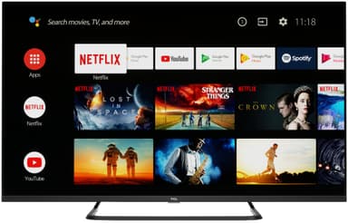

Isovanhemmilla on gigantista ostettu tv, joka on seuraava:
Ennen toimi ihan hienosti ja sitä rataa, mutta nyt ovat ilmeisesti painaneet jotain nappulaa, jonka seurauksena tvn aukaisun myötä tulee aina ensin tämä näkymä:
Sitten he joutuu erikseen painamaan valikkoa, ja etsimään tuloluettelosta tv'n ja ok'lla vahvistamaan sinne puolelle vaihdoin. ( Katsovat siis 99% normi tv kanavia ) ehkä kerran kuukaudessa yle areenaa.
Miten tuon saa pois käytöstä / palautettua oletukselle eli siihen tilaan kun tv on sammutettu ja se käynnistetään kaukosäätimestä vaikkapa painamalla numero 2 niin aukeaa yle 2.
