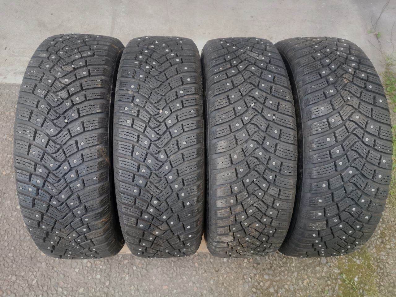

Uudet nastarenkaat hakusessa sähkö Konaan koossa 215/60 R17. Nykyiset ovat kitkat ja niillä suurimman osan talvesta pärjäisi, mutta viime talvena oli täällä pohjoisessa sellaisia jääkelejä, että olisi toivonut että nastat olisi alla.
On tullut katsottua premiumpään nastoja. Onko kellään kokemusta Pirellin tai Bridgestonen nastoista?
PIRELLI SCORPION ICE ZERO 2
BRIDGESTONE Blizzak SPIKE 3
Paikalliselta liikkeeltä sain tarjouksen Pirellin nastoista alle laitettuna 800€.
Vinkkejä tai ehdotuksia?

Mun muoviämpärissä (Auris-16) on edellisen omistajan jäljiltä Ice Zero 2:t, kooltaan luultavasti 225/45/17. Ovatkohan nyt sitten n. 6-vuotiaat kenties, pitääpä tsekata. Jo kahtena syystalvena olen aikonut laittaa uudemmat, mutta ajella ensin vähän aikaa noita kohti loppuaan. No, ei ne vieläkään huonoiksi muuttuneet viime talvena, vaikka kaipailenkin kitkoja alle mukavuussyistä. Pirelliä en ehkä itse nyt valitsisi, koska toimivat yhä itänaapurissa ainakin jollain levelillä.
Mielestäni rengas on hyvin johdonmukainen ajettava. Eräällä armottomalla loskakelillä sain kolmoskehällä aikaan loskaliirtotuntuman, mutta kuljettajankin virhettä siinä kyllä. Toisaalta itse en olisi ehkä valinnut noin leveää talvirengastusta.

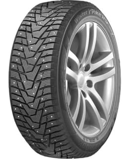

Kärkkäisellä edukkaasti Hankookin nastarengasta koossa 225 50 17, 105e/kpl.
Tilaisin itselleni jos olisi tarvetta. DOT ei tiedossa mutta kysymällä selvinnee.

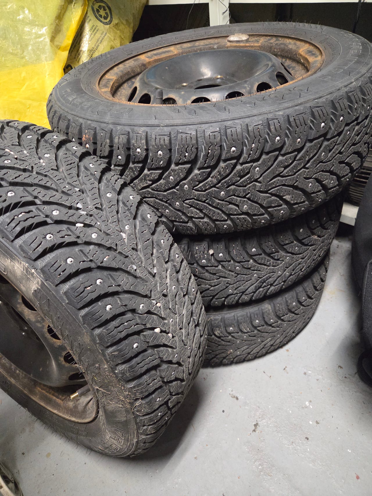

Kysymys tietäjille. Talvirenkaat olisi tarkoitus ostaa 2-3 seuraavaksi talveksi. Löysin tarjouksessa nokialaiset dot 2022. Meneekö vielä vai ovatko jo jätettä? Kysymys siis uusista renkaista, mutta valmistusvuosi jo tovi sitten.
Ne voi olla vielä venäjällä valmistetut yksilöt. Jos se siis on "turn off".
Pitäisi vielä kumiseoksensa puolesta nippa nappa olla käyttökelpoinen, mutta ei ne enään tuoreelle kumille haise. Renkaat hyötyvät aina tuoreudesta, kun puhutaan tärkeimmästä ominaisuudesta eli suorituskyvystä.
Paljonko säästää verrattuna uuden karheat renkaat, siitä kai tuossa on oikeastaan kysymys. Jos suorituskyky on säilynyt lähes uuden veroisena (puhdas arvaus esim. -5-10%) niin korreloiko hintaan? Lisäksi jos kyseessä on vanhempi malli niin uudemman mallin tekninen suorituskyky on askeleen pidemmällä (hattuvakio +5%), vaikka molemmat olisivat valmistettu samalla viikolla.
No tuli silti ostettua. Kovaa ajoa ja katsotaan miten pysyy renkaat tiellä.
Hinnastahan tuo riippuu. Kyllähän niillä ajelee, mutta kyllähän se ikä voi alkaa näkyä vähän aiemmin kuin muuten. Paljonko lähti pois?
Jos ne on oikein säilytetty niin toimivat täysin samoin, kuin uudemmalla päiväyksellä oleva.
