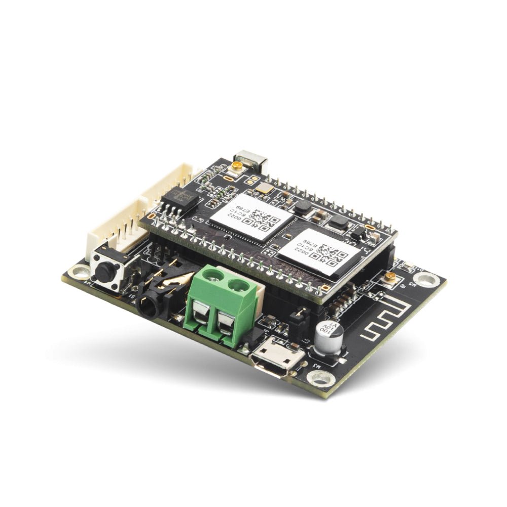

Jos kaikissa kajareissa on line in, voisi myös jokaiseen kytkeä tällaisen ja hoitaa sitten tuon softalla ohjauksen. Ei ole toki ilmainen.

Mikäs tuossa Upstreamissa haastaa? Jos nyt oikein katsoin niin tuossa Naimissa on 3,5mm plugi sisääntulolle johon sen voi kytkeä, sekä myös USB-A josta todennäköisesti saa virrat Upstremille ja sit alkaakin olla paketti konffausta vaille valmis. Rumahan siitä tulee kun tuossa ei varsinaista koteloa ole mutta pitäis noin. Itsellä on pari noita Upstreamin kikkareita, voit kysyä jos jokin askarruttaa.
Juuri toi konffaus... olen tehnyt jotain koodaukseen viittaavaa viimeksi 90-luvun alussa. Ihan pihalla, vaikka joku pitäisi kädestä kiinni :) Ja onnistuuko esim 2x wifi + pari bt versiota,

Kyllä tuo Arylic aika toimiva ekosysteemi on. Se näkyy Spotifyssä laitteena myös, eli ei sen käyttö sen kummempaa ole. Eikä tuon käyttöönotto mikään kovin kummoinen juttu ole, jos oot saanu google homen toimimaan niin onnistuu varmasti tuokin.
Itellä ei oo nyt kuin yks Arylic verkossa niin en pysty kunnolla testaamaan noita toisto-ominaisuuksia, sillä kun pitäis pystyä laittaa samat musat joka paikkaan yms, kuten taitaa muutkin multiroomit toimia.
