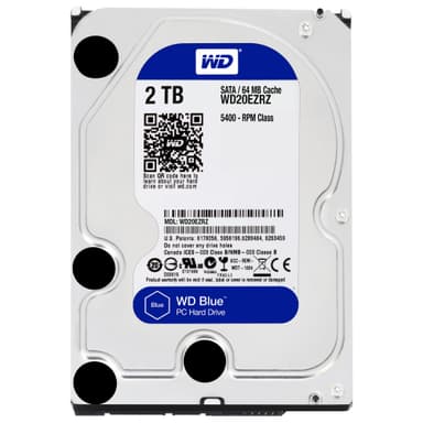

Kiitos vastauksista eli koneesen voi lisätä vaikka 1tb 3.5 hdd?

Kyllä pystyy, mutta 2TB olisi parempi sijoitus kun hintaa on vain n. 10€ enemmän.

Onko tuo sopiva kyseiseen koneeseen?
Joo tuo linkkaamani käy. Sinun linkkaamasi on RED mallia, joka on sitten taas parempi serveri yms. puuhiin.
