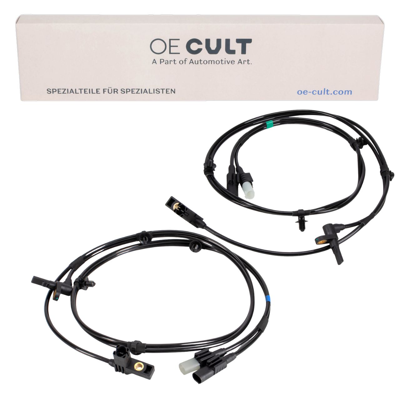

Mitä jos uudella osanumerolla Veholta saadut taka-anturit vaatii toimiakseen "saman" sarjan etusensorit, eli mulla on nyt takana uuden osanumeron anturit ja edessä vanhan osanumeron mukaiset anturit. Tää selittäis kaikki ongelmat. Kysymys kuuluu, että mitkä sensorit sinne eteen pitää sit laittaa, kun Veho ilmoitti ettei eteen ole heiltä saatavilla sensoreita....
Tällä osanumerolla olevat sensorit mulla on nyt takana. Ei mitään hajua miten löydän näihin "saman" sarjan etusensorit. Etusensorit on molemmin puolin samalla osanumerolla. Takana on jostain syystä eri osanumerot vasemmalle ja oikealle(ja kyllä, anturit on asennettu oikeisiin nurkkiin, ne on värikoodattu liittimistä ja anturin johdoista)
A6394404706
A6394404806
Jos tätä lähtisi testaamaan, niin pitäisi melkein löytää aftermarkettina etusensorit. Lompakko ei kestä enää toisia 400€ sensoreita... Laitan tohon Veholle viestiä saisko ne selviteltyä tän jostain.

Anturien yhteensopivuutta ei voi nähdä tai tietää, joutuu vain luottamaan osan toimittajaan/valmistajaan. Käytännössä olen itse aika kriittinen varsinkin sinun kohtaaman tilanteen tapauksessa, jossa osat eivät ole edes samaa osanumeroa kuin alkuperäiset.
Neljä samanvalmistajan, samaan autoon tarkoitettua anturia olisi paras lähtökohta, kaikissa muissa tapauksissa riski on mielestäni olemassa. Pieni sellainen mutta kuitenkin. Erivalmistajien yhteensopivista tuotteista etsisin kokemuksia autonmerkki ja mallikohtaisilta nettifoorumeilta.
Jos sinulla olisi tallessa ne pois vaihdetut mahdollisesti rikkinäiset abs- anturit niin nekin johdoistaan paikoillaan käyttäen saattaisivat antaa tilanteeseen lisäinformaatiota. Jos kaikki vanhat olisi tallessaa ja ne kytkisi paikoilleen, pitäisi vikakoodin olla sama kuin lähtötilanteessa, se vähentäisi muiden vikojen todennäköisyyttä (esim. johtosarja).

Hei, piti vielä alkaa netistä tarkastelemaan noita sinun autosi antureita antamillasi osanumeroilla. Taakse ei löytänyt tosiaan myynnistä noilla alkuperäisnumeroilla, kuten olit jo todennutkin.
Vehon sinulle myymällä varaosanumerolla (A6394404706) olevista antureista löysin valokuvasarjan ja olin yllättynyt kuinka monimutkainen toteutus autossa on. Kyllä tuo toteutustapa moninkertaistaa sähkövikojen mahdollisen määrän ja vaikeuttaa niiden syiden löytämistä. Luulin kokoajan tosiaan, että takana on yksi liitin ja anturi per nurkka, mutta kuvien mukaan kaksi liitintä ja anturia per nurkka olisi oikea määrä, voitko vahvistaa tämän tiedon? (Lisäksi ilmeisesti kolmas anturi ehkä taka-akselin painoa/asentoa määrittämässä, mutta en tiedä onko se osa abs- järjestelmää?)
Onko sinulla valokuvia niistä alkuperäisistä ja/tai vaihdetuista antureista irrallaan, täsmäävätkö ne yksi-yhteen toistensa kanssa?
Epäilen Vehon myyneen sinulle oikean taka-anturisarjan (autoon yhteensopivan). Tarvikeosien hinnatkin olivat taka-antureille kovia (n. 100-200€), joten marmorin hinnat olivat ihan normi katteella mielestäni.
Autodocista nopealla vilkaisulla noissa saatavilla olevissa etupään antureissa on eroavuuksia johtojen pituuksissa (näin ainakin numeroiden valossa, joten kyllä niissä voi muitakin sähköteknisiä eroavuuksia silloin ehkä olla. Yksi-yhteen vastaavuus tarkoittaa omasta mielestäni, että jokainen johtovälin pituus, jokainen klipsi ja klemmari, sekä anturin mittapään muotoilu ovat prikulleen samoja. Ainoastaan liittimien ulkokuoret ja anturin kiinnityspuolen muotoilu voivat olle eroavia, niillä ei ole mitään funktionallista merkitystä, muilla yksityiskohdilla on.

Itsellä on pääsy mersun viralliseen varaosaluetteloon ja sieltä näkee VIN numerolla sopivat osat. Tuohon sinun mersuun varaosaluettelo antaa samat osanumerot kuten veho kertoi.
Eteen: A6395400417
Taakse: A6394404706 ja A6394404806
Tässä olisi saatavilla samaa tarvikemerkkiä eteen ja taakse. Tuolta tulee noin viikossa Suomeen UPSilla. Toimitusmaksu noin 20e. Omalla vastuulla kokeilemaan tarvikkeita mutta ainakin on oikeilla osanumeroilla nämä:
Eteen:
Taakse molemmat:
Eteen:
Taakse molemmat:
Kiitos selvityksestä :thumbsup: Jos GH:lta ei saa enää näitä oem numeroiden antureita, niin tämä taitaa olla viimeinen mahdollisuus. Hyvä että lyösit myös saman valmistajan sensorit eteen.
