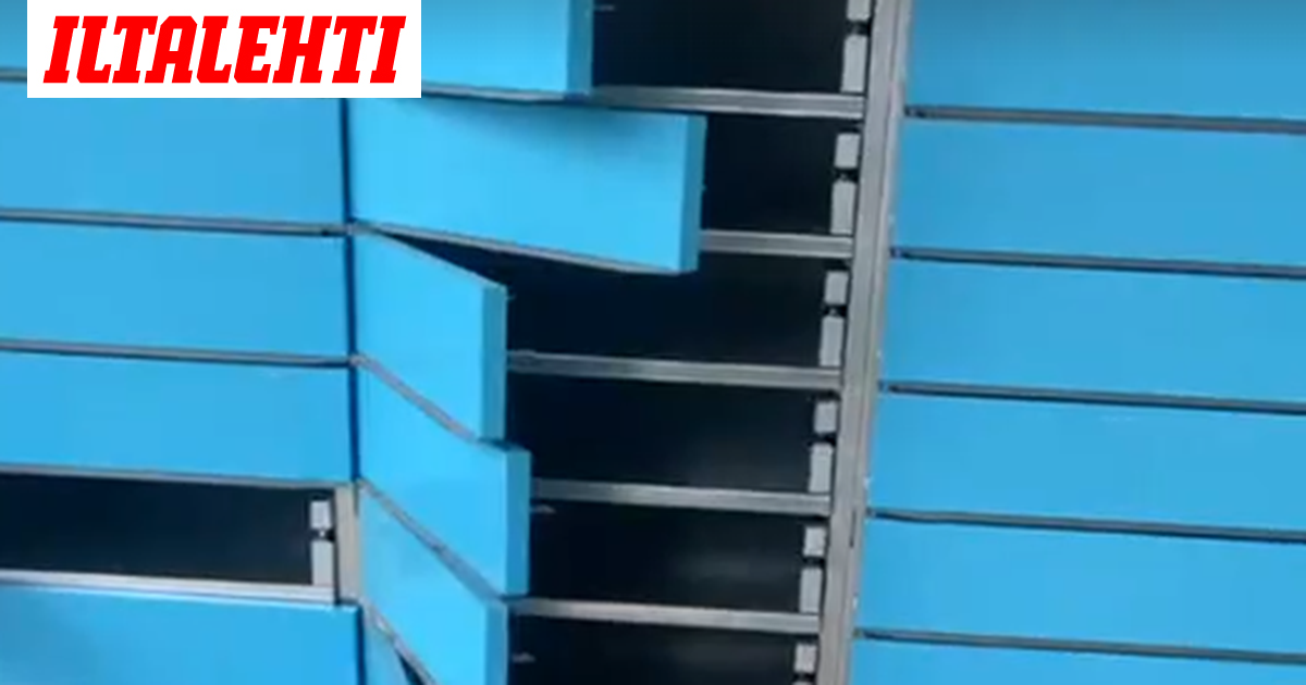

Varma en tietty ole mutta ilmeisesti sitä liitintä ei ole tarkoitettu lukon akun lataamiseen vaan sen auki saamiseen että siellä sisäpuolella olevasta palikasta voi vaihtaa akun.
Yleisen kokemuksen ja päättelyn puolesta sen pitäisi olla noin - olisi suht älytöntä jos lokeroihin pitäisi jättää latausjohto kiinni esimerkiksi yön yli.
Paikallisen Prisman kärrykatos jossa noin 10 metriä ylimääräistä tilaa ihan riittävien kärryjonojen edessä. Olisihan ne voineet lähemmäksikin tuoda...
Siinä näppäimistön kontaktipinneissä on myös datayhteys, jolla pystyy ohjelmoimaan ja ohjaamaan sitä lukkoa. Varma en tietty ole mutta ilmeisesti sitä liitintä ei ole tarkoitettu lukon akun lataamiseen vaan sen auki saamiseen että siellä sisäpuolella olevasta palikasta voi vaihtaa akun. Tai siis noin ainakin jossain vastaavan näköisen keypadin manuaalissa luki kun kerran sellaista selailin.
En minäkään varma ole, voi olla et siitä pinniliittimestä saa syötettyä tarpeeksi virtaa avaamiseen ja sitten akut tjms vaihdetaan sieltä sisäkautta. Itse vaan täytän noita ja avaamisen hoidan etänä ilman et tarvitsee siihen näppäimistöön koskea.
Ja ennen kuin joku saivartelee et ompas turvallista kun voi etänä avata, se massa-avaus toimii vain vapaisiin ja tarvitsee olla max 5m päässä moduleista, ja automaattin tietoihin et pääse käsiksi ilman laitekoodia joka on siinä automaatilla.
No niinhän se paras olisi, mutta minulla oli oletuksena ilman kaapelointia tehty helppo ratkaisu. Sellaisina muistan nuo nähneeni; pitänee tarkkailla lähemmin kun tulee taas noudettavaa.
Ei tarvitse edes piuhoja vetää oveen, riittää että saranapuolella on jousitetut kontaktit jotka toimii kun luukku on kiinni. Virta saa katketa kun luukku on auki x astetta. Ja esim erään valmistajan peilikaapissa ovien valojen virransyöttö oli toteutettu saranoiden läpi. Ei johtoja.
En tiedä kumpi on helpompi ratkaisu, töpseli seinään vai x välein vaihtaa / ladata 100 paristoa/akkua. Ei se nyt mitään kaapelointia tarvitse jos jatkojohdon vetää.
Olen ihan samoilla linjoilla ja tämäntapaista itse lähtisin tekemään.
Ilmeisesti on kuitenkin haluttu lyödä kaapit läjään helpoimman kautta eli myös ilman johdotuksia siellä bokseissa. Jos ne eivät välttämättä ole samassa paikassa ja samassa asussa kuin muutaman akunkeston verran, tämä voi olla parempi.

Ei välttämättä lämpötilavaihteluiden keskellä, kosteudesta kärsivissä ulkokaapeissa kestävin ratkaisu. Tosin ongelmia on niiden akkuviritystenkin kanssa.
Mielestäni on tosiaan jonkin tason hätäisesti kyhätty suunnittelukukkanen koko tuo noutokaappisysteemi monessakin mielessä. Käytettävyys on heikko ja ylläpito + kestävyys meikäläisissä olosuhteissa kysymysmerkki. Bonuksena talvella on kiva vastaanottaa -20 asteen pakkasella noihin ulkokaappeihin mitään vähänkin herkempää pakettia.
Miksi ne eivät voisi olla kiinteässä virrassa ja koko lokerikko akkuvarmistettu?
Noista on joskus ollut jossain artikkellissa juttua, eli kyse on kustannuksista, mukaanlukien ylläpidon patterien vaihtoineen. Sitten on niitä haukuttuja kosketusnäyttö malleja missä keskitetty käyttöliittymä, jotka oletettavasti ovat valtakunnan sähkössä kiinni. Ja niissä ei välttämättä tarvi sähköjä oviin.
Eikös kosketusnäyttöversioissa nimenomaan tarvita sähkönsyöttö jokaiseen oveen, kun luukku kuitenkin aukeaa automaattisesti oikean koodin syöttämisen jälkeen? Sellainen olisi akkuvirityksellä melko altis ongelmille.
Nykyisellä tavalla toimivissa keskitetyissä kosketusnäytöissä tulee aiemmin mainittujen responsiivisuusjuttujen lisäksi ongelmaksi sopimattomuus ulkokäyttöön ja se, että jos joku mummeli syöttää näytölle koodin ja klikkaa "avaa laatikko", niin pitkäkynsi ehtii nappaamaan auenneen laatikon sisällön ennen kuin mummo ehtii edes huomaamaan, että mikä luukku aukesi ja missä. Näitä ongelmia on sitten ratkottu nykyisellä mallilla, jossa on jokaisessa 500:ssa luukussa oma näppäimistö omalla akulla, ja pahimmillaan ne on vielä jaettu erillisiin lohkoihin, joten pihtiputaan kihtisen mummon pitää osata mennä sovelluksessa/tekstiviestissä ilmoitetun moduuliin G9 kohdalle ja syöttää siinä olevan alimman rivin luukun 22 näppäimistöön koodi 54357239, unohtamatta painaa alussa sitä kaikille ilmiselvää painiketta "C".

Edellä on puhuttu näppiksistä, jotka ovat laatikkokohtaisia. niitä ei ole ulkona eli kestävyydessä ei sikäli ole ongelmaa.
Olettaa voi, että syöttö on jokaiseen mutta koska tosiaan puhutaan ensimmäisestä sukupolvesta niin sen jälkeen on tapahtunut kehitystä.
Kovin suurta ongelma-alttiutta on kyllä vaikea nähdä mutta paluu alkuun eli keskitetyllä ohjauksella varustettua ei oikeastaan ole tuossa kohden mitään syytä toteuttaa akulla.
